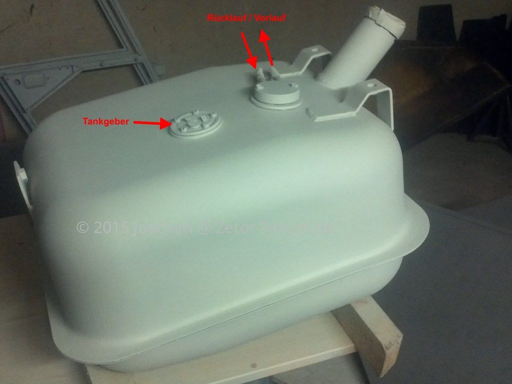

Zunächst wäre es noch interessant welches Baujahr dein Zetor 5011 ist. Je nach Baujahr ist noch der alte Tank montiert oder bereits die neuere Bauform:
neu:
Anschlüsse auf dem Tank
alt:
Anschlüsse neben dem Tank zur Kupplungsglocke hin

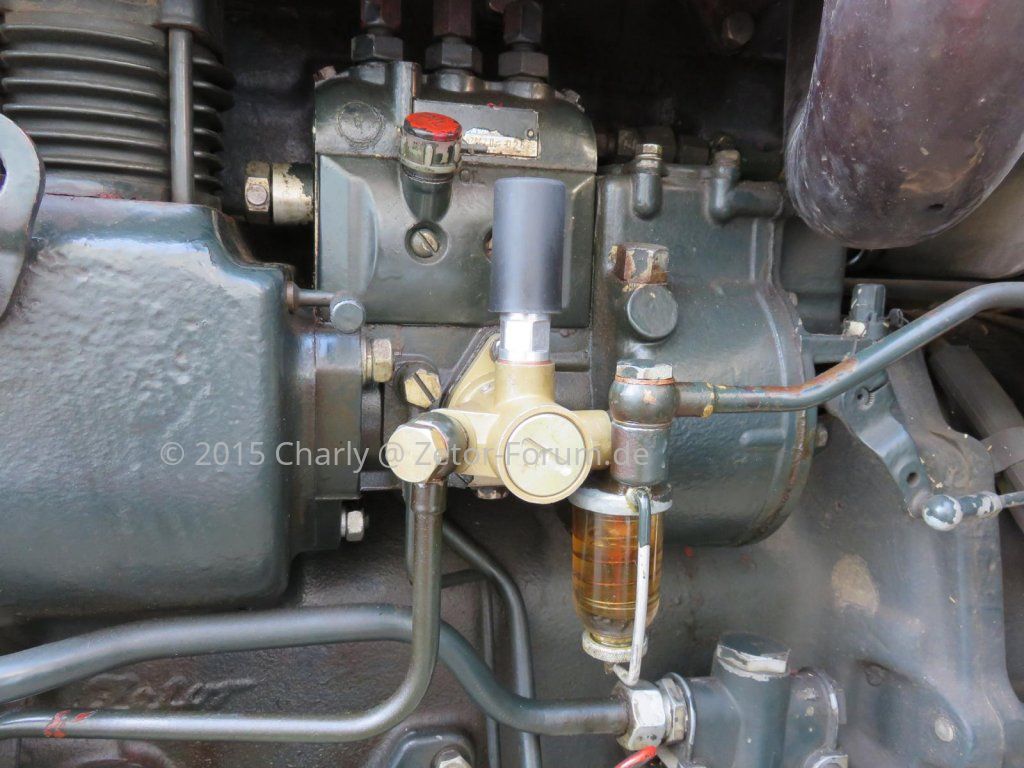

Hänge jetzt an der Dieselpumpe. Handpumpe ist o.k. Trotzdem keine nennenswerte Förderleistung erkennbar, wenn ich die Entlüftungsschraube zwischen den Kraftstofffiltern geöffnet habe. Rückschlagventil auf der Ausgangsseite in der Verschraubung o.k. Wo steckt das RV auf der Saugseite? Habe den Verdacht, dass dort das Problem liegt.
Kann man die Pumpe weiter zerlegen? Oder soll ich gleich eine neue kaufen?
Kann man, aber ich hätte zuvor mal noch da wo der Grobfilter montiert ist einen 1m Schlauch montiert und in einen Dieselkanister gehängt um zu sehen ob er dann läuft oder nicht. Wenn ja, dann liegt das Problem doch in der Leitungsstrecke, wenn nein, dann erst hätte ich die Pumpe zerpflückt.
Das Saugventil der Kraftstoffförderpumpe ist mit einem großen Schlitzschraubendreher zu erreichen, mit ETK und einmal die Pumpe ansehen findest du das schnell. Die Pumpe noch weiter zerlegen kann man, ich seh ja schon auf deinem Foto, wo man da ansetzen könnte (dort wo der Stößel drin steckt). Nur... ich weis nicht ob man die Teile da drinnen so einzeln bekommt. Eine neue Förderpumpe kostet ja nun auch kein Vermögen mehr.
