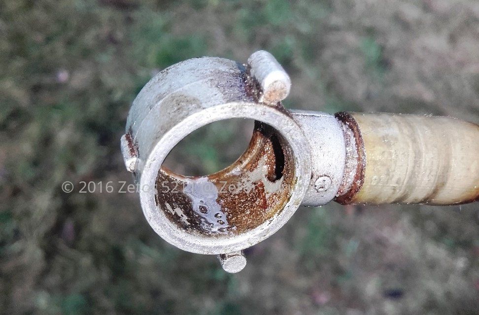

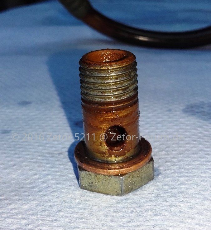

Ich hab gerade aktuell genau das problem! Hab ein altes DDR-KFZ mit einem Multicar Motor drin. Das nur mal zum Rumkurbel im Sommer und im Winter im Wald zum Holz machen genommen wird (Transport der Sägen ,Äxte usw) also fährt der keine 50 km im Jahr.
Reiße gerade die gesamte Kratstoffanlage aureinander ......wegen dem BIO-Dreck.... und überall diese Ablagerungen. Solange das feucht ist, ist es ....soooo glibberig und läst sich verschmieren und sobalt man es trocken legt (mit Bremsenseiniger) bekommt man es nur noch mit eine Drahtbürste ab.......
Ich will noch garnicht an die Einspritzpumpe denken ...weiß noch nicht wie ich die Sauber bekomme....... ohne die zum Instandseter zu schicken..... und nen Haufen € zu investieren.....da kann man garnicht soviel Fresse, wie man möchte.....

Und das resultat des ganzen, sieht dann so aus .....
ein hoch auf BIO ......

Hatten jetzt im Herbst auch das Problem mit meinem Dieselross. Wird nur selten genutzt ausser im Herbst zum Holzsägen. Ansonsten vielleicht 1 höchstens 2 Oldtimertreffen. Und nun ging der gutste beim Sägen plötzlich aus. Nach einigen Minuten lief er wieder ne Zeit und dann das ganze von Vorn. Letztlich schleppten wir ihn mit der Stange nach Hause.
Zerlegen und siehe alles voller schmieriger Fasern, Bereits der Filter im Benzinhahn verhinderte den Durchfluß - zum Glück - Tank ab, alles sauber gemacht, auftanken und läuft wieder. Wenn das im Zukunft so bleibt
