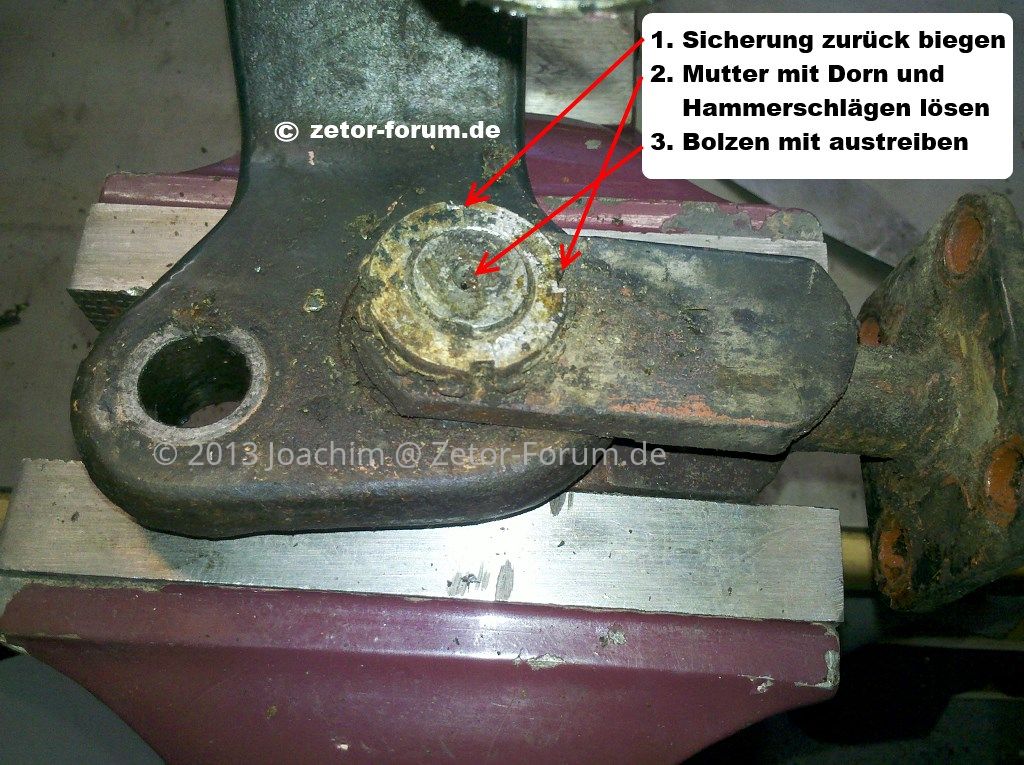

hier möchte ich zeigen wie man das hintere Gelenklager bei der hydraulischen Lenkhilfe am Zetor wechselt - das dürfte für die meisten Zetor der UR1 gleich oder ähnlich zu machen sein, außer es ist eine hydraulische Danfoss Lenkung oder eben gar keine Lenkhilfe verbaut.
Wenn man den Lenkhebel abgebaut hat und die 4 Schrauben am hinteren Ende des Lenkhilfezylinders heraus hat, kann es losgehen:
Mutter lösen und abbauen
Sicherungsnasen des Sicherungsbleches zurück biegen und dann mit einem Dorn oder stumpfen Meisel die Mutter losschlagen und abdrehen, beides abnehmen und dann den Bolzen mit dem Dorn heraustreiben - Einzelteile auffangen! ;)
So schaut der Sitz des Gelenklagers aus
Das neue Gelenklager muss anschließend wieder mit Körnerschlägen neu gesichert werden!

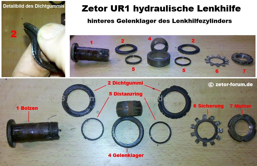

Hier nun das Ergebnis der Demontage
Wichtig sind die Distanzringe und der Gummi, sowie Sicherung und Mutter.
Der Bolzen ist ebenso wie das Lager eingelaufen. Würde man den Bolzen so wieder verwenden, würde das womöglich zu einem erneuten frühzeitigen Verschleiß führen - da muss also auch Ersatz beschafft werden.
Ob man die original Distanzringe oder besser passende Scheiben einbaut - darüber kann man streiten. Die Scheiben würden ein zu starkes kippen des Zylinders verhindern... wir werden sehen.
Das Lager kann über den Ersatzteilhandel bezogen werden, ebenso auch z.B. ein Dichtsatz für den Tschechisch/Italienischen Lenkhilfezylinder, komplette neue Lenkhilfezylinder und jede Menge Zetor Ersatzteile für viele Zetor Modelle der letzten 60 Jahre Zetor Traktorenbau.
