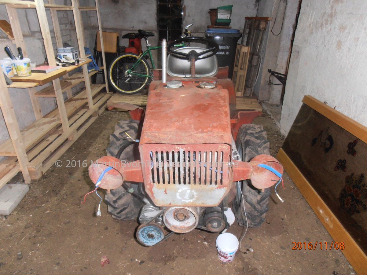

Hallo Joachim,
klaro, ich (wir) arbeiten in einem Kinderheim (Kinderhaus) und haben uns vorgenommen mit unseren Jungs einen Tz4k14c zu restaurieren. Wir konnten einen günstig ersteigern. Doch haben bestimmt noch einige Fragen. z.b warum hat unser keinen Dieselfilter? im Buch war einer verbaut?
Gut, der sieht nach etwas Arbeit aus - aber machbar ist das.
Warum der weg gemacht wurde kann ich nicht sagen, aber ich kenne Fälle, da wurde der wegen eines rostigen Tanks weg gemacht, weil er ja dauernd zugegangen sei...
Danke, drückt uns die Daumen Was hat es mit dem Dieselfilter auf sich? ist der nur eine Option?
Ich würde den immer als Pflicht ansehen. Dreck hat noch jeder Einspritzpumpe auf dauer geschadet, und sei es so eine simple wie beim TZ4K. Mach also vielleicht doch wieder einen dran, ich täts machen.
