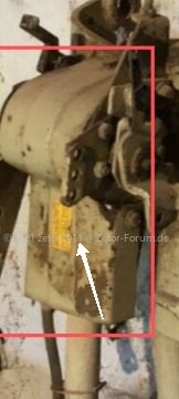

Ich habe an meinem Zetor 2011 einen Mähbalken der Firma Mörtl montiert ihr zu suche ich noch die Typen Bezeichnung. Bei der Restaurierung habe ich das Mörtllogo oben auf dem Messerbalkenhalter/Aufnahme gefunden ein geschlagen/gegossen gefunden mit Typ aber die Bezeichnung fehlt. Eben so fehlt das Abdeckblech/Schutz was über dem Hydraulikzylinder ist. Ich würde gerne eine Anleitung und Ersatzteilliste zu dem Mähbalken haben. Vielleicht hat ja jemand noch Abdeckblech über oder weiß wo man es noch nach kaufen meine suche ist bis jetzt leider Erfolg los. Wäre für jegliche Hilfe dank bar.

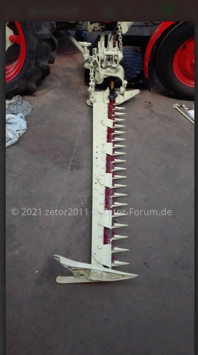

Hallo, ist das Thema hier noch aktiv? ich bin total am verzweifeln mit dem Mähbalken. Ich musste ihn damals demontierten zum Transport und habe vergessen Bilder zu machen weil es beim verladen in Strömen geregnet hat
Kann mir jemand bitte Detail Fotos zukommen lassen, wie der Balken an der Hydraulik montiert wird? Dort wo das ganz kurze Stück der Kette ist (auf der Seite vom Hinterrad).
Wäre wirklich super, wenn mir jemand helfen könnte.

Lade doch erst einmal Fotos hoch wie weit du mit deinem Mähbalken aktuell bist, und Fotos vom Schlepper. Hier haben praktisch fast alle einen Zetor und eher keinen Renault, daher könnten Fotos helfen dir bei deinem Problem zu helfen.
Dazu dann bitte noch welchen Mörtl Mähbalken du überhaupt hast - da gabs ja zig Varianten von über die Jahrzehnte.
