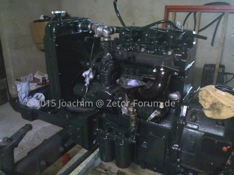

Ich hab nen 750 Watt Heizer im Froststopfen hinter der ESP drin:
Hatte ihn nur einmal bisher getestet und muss sagen der macht ne gute Arbeit. Hab ich vor zwei Jahren in der Winteraktion erstanden... Der Einbau ist einfach, Froststopfen raus und den Vorheizer mit Dichtung rein, festschrauben, fertig. Wenn du Angst hast kannst du zusätzlich Dichtmasse nehmen. Die Passgenauigkeit war bei meinem aber sehr gut.

Oh, das hab ich nie gemessen ehrlich gesagt. Die gibts ja auch in verschiedenen Leistungsstufen ( 500, 750 und 1000 Watt ) und ich hab die mittlere. Da meiner noch nicht so lange mobil ist und der letzte Winter nicht kalt war, hab ich sie bisher erst einmal laufen lassen, das war bei -5°C. Hatte die da 30 Minuten am Netz gehabt und dann gestartet, was deutlich spürbar leichter ging, und meine er zeigte recht schnell die 50°C an. :denk2:
Es wird ja aber auch nur das Kühlwasser im Motorblock erwärmt und nicht das Kühlwasser im Kühler. Das Motoröl bleibt auch relativ unbeeindruckt, weil dafür bräuchte man - wie die Nordlichter es oft haben, zusätzlich eine Ölwannenvorheizung. ;)
Derzeit kann ich nicht testen, weil wegen des ESP Wechsels ausgebaut... Kommt aber wieder mit rein. :like
