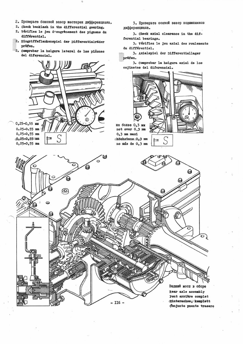

Im günstigsten Fall, ist nur ein Hohlspannstift/ Schraube im Betätigungshebel zur Welle gebrochen.
Oder aber der Schaltfinger zur Schaltmuffe ist defekt. Dazu müßte der Getriebedeckel runter.
Quelle: RHB MTS 80/82, kleine Kabine
Bitte kleine Zeichnung unten links, Betätigungshebel ähnlich, oder gar gleich am MTS 50/52.
