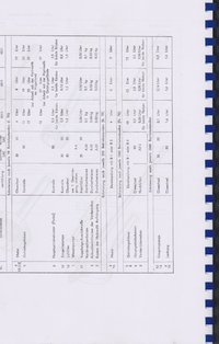

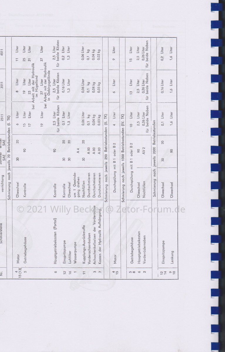

Guten Morgen,
denke Problem gelöst. :Yahoo!: Laut einem vorliegendem Schmierplan werden 0,1 Liter Öl eingefüllt und sollten nach je 70 Betriebsstunden noch vorhanden sein. Alle 2000 Betriebsstunden wird ein Ölwechsel vorgeschrieben bei dem jeweils 0,1 Liter Öl in die Pumpe und Regelgehäuse nachgefüllt werden. Zum Nachfüllen der Pumpe ist zwischen den Druckanschlüssen eine Schraube und am Regelgehäuse ist oben auf dem Deckel eine Schraube ( Rot ). Bilder werden noch gemacht ( Akku leer).

:heheHat länger gedauert, aber ich reiche nach.
Einen Wartungsplan mit Legende und ein bild wo der betreffende Einfüllnippel zu sehen ist.
