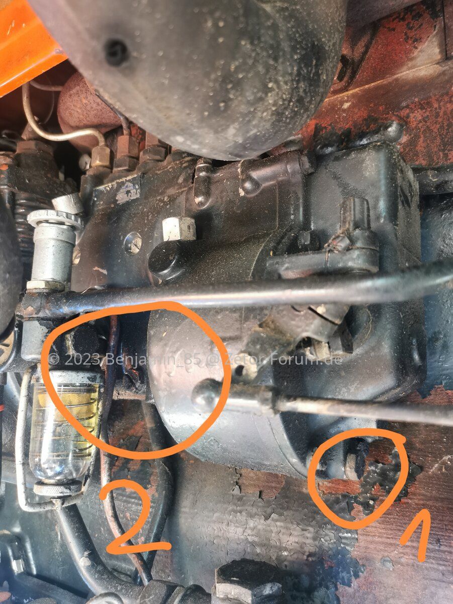

Hallo Zusammen,
Der erste Öl Wechsel steht an, in der Bedienungsanleitungen steht nur was von einer Ablassschraube 1 Joachim meinte aber es müssten zwei sein, ist die Nummer 2 die Ablassschraube für das Pumpen Gehäuse?
Gruß Benjamin

Benjamin, die 1 wäre das Reglergehäuse, die 2 das Grundgehäuse der ESP.
Bitte beides entleeren und nach Betriebsanleitung neu füllen. :D

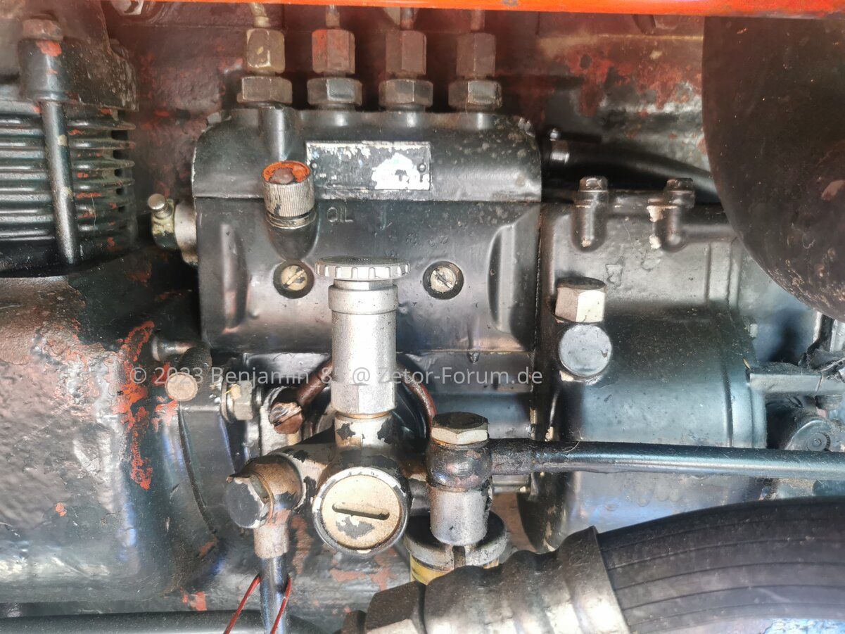

Benjamin,
dein Überlaufrohr liegt ... ungünstig.
Sorry, denn durch den Bogen liegt es höher wie die Nockenwelle und im Zweifel kann dir so (wie freilich auch bei den neueren ESP ab 5211) Diesel ins Motoröl gelangen wenn der Wedi an der Antriebswelle undicht wird und die ESP leckt - genau deshalb sollte das Rohr fast gerade nach unten verlaufen um überschüssigen Diesel rechtzeitig abtropfen zu lassen - besser markieren als Motor kaputt. :)
So läuft das normalerweise...
Warum sieht das dann bei mir anders aus, hat da mal einer dran rumgemurkst? o_O
Also abschrauben und so biegen wie auf deinem Bild?
Öl ist ja das gleiche wie für den Motor?
oder hast das Rohr als Ersatz vorrätig? :)

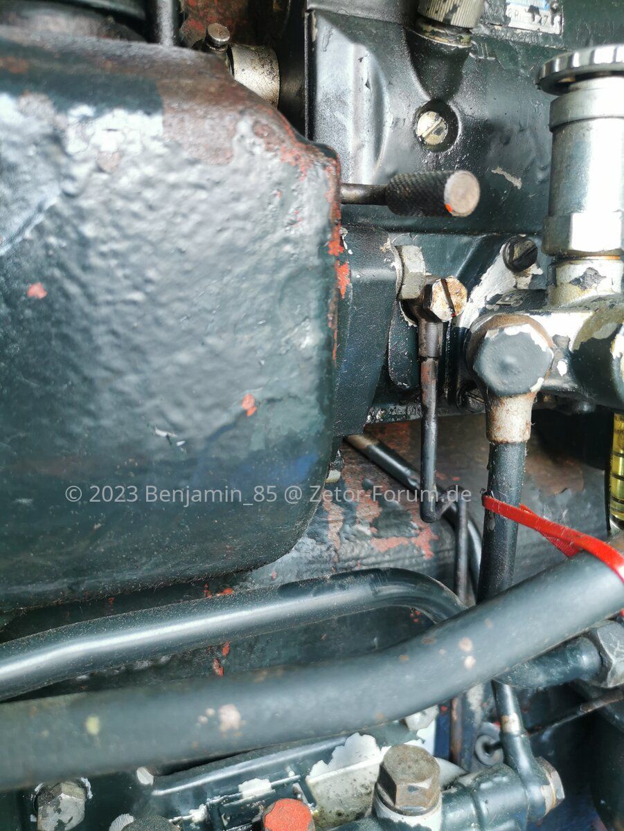

Passt wieder, Lötbrenner machts möglich :D
Du machst keine halben Sachen... ;) :like
Gäbs auch noch im Ersatz meine ich, hab ich vielleicht tatsächlich auch im Lager noch. Aber schaut doch top aus nun. Sauber!
