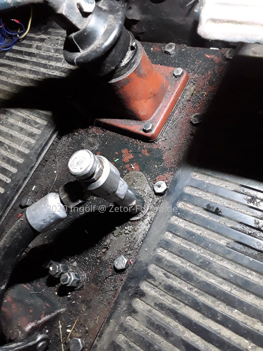

bin nun endlich dazu gekommen meinen Frontlader ND 5-018 im Wald zu nutzen.
Mir ist aufgefallen, dass am Ölmessstab in der Kabine Öl ausgetreten ist. Ölstand ist nicht zu hoch. Bekannter sagt es könnte an ölbehaftete Ausgasungen in Folge der Ölerwärmung sein. Vieleicht kann mir jemand helfen. Danke im Vorraus.

Bekannter liegt nicht so ganz richtig... ;) :)
Das Getriebe wird über den Schalthebeldom be- und entlüftet. Dazu ist in der Schalthebelmanschette ein Loch drin. Wenn, dann gast es da aus.
Du wirst den Rücklauf wohl am Ölmessstab/Ölauffüllöffnung dran haben. Ist die Dichtung des Ölmessstabes nun hinfällig kann es durch das Öl über den Rücklauf am Messstab etwas suppen.
Dichtung erneuern, fertig. Hätte ich am Lager.
Oder den Rücklauf an die rechte Schaltgetriebeseite verlegen, so dass das Öl unterhalb des Ölspiegels im Getriebe einströmt und nicht von oben drauf plätschert/spritzt/schäumt. Ist nur eben etwas mehr Aufwand.
PS. Fotos vom suppenden Messstab wären nicht verkehrt. Fotos sind immer gut. :) ;)

Super, danke für Antwort. Hatte nicht gedacht, dass man das abdichten kann, da der Druck ja irgendwie weg muss. Wenn dafür was vorgesehen ist werde ich die Dichtung bestellen.
So noch ein Foto und vielen Dank. Ich melde mich morgen.

Wir hatten heute mal kurz telefoniert - der Dichtring vom Messstab fehlt wohl, was die Undichtigkeit erklären würde. Wenige Cent - Problem gelöst. :)
