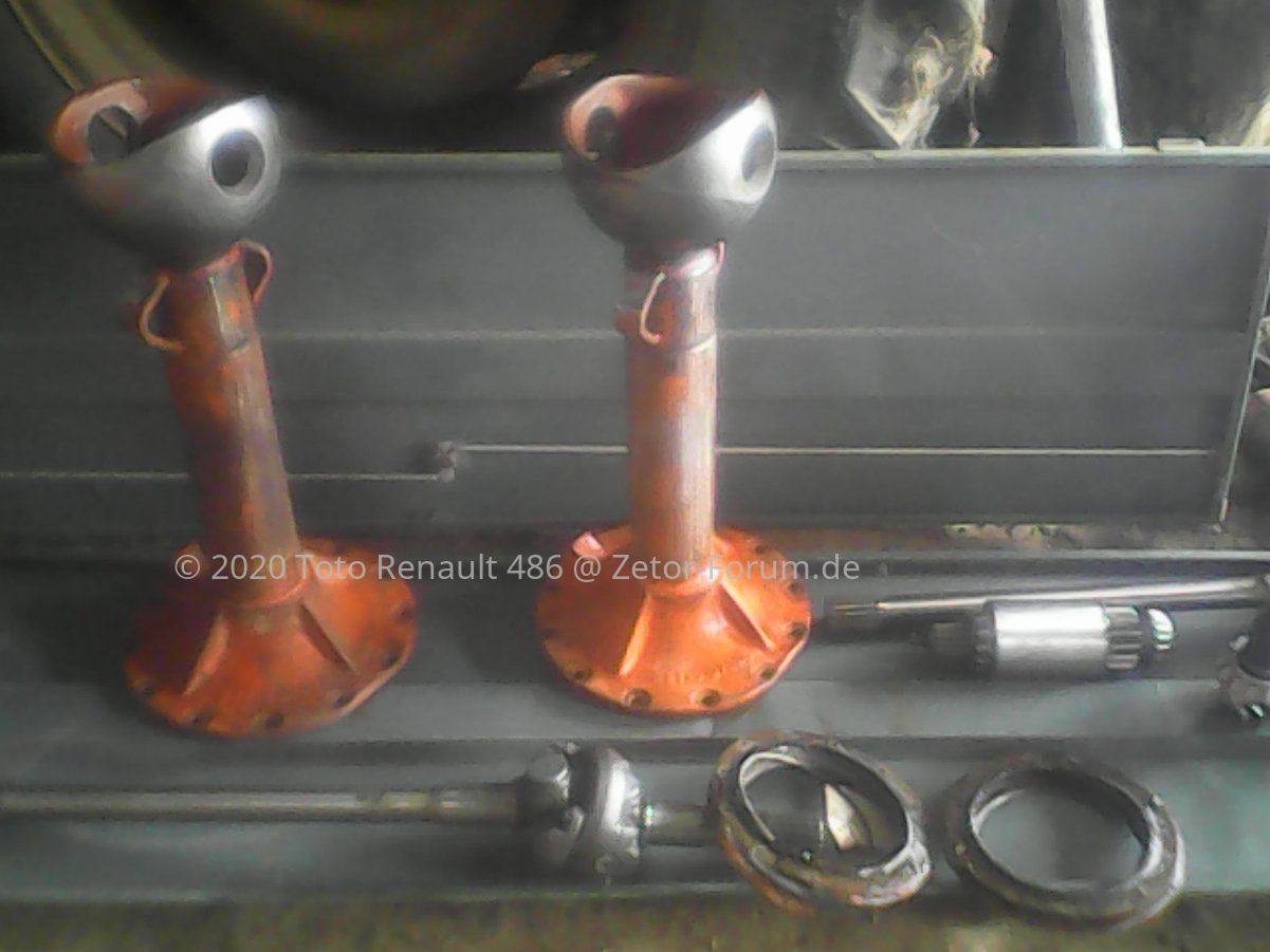

Lade hier doch bitte einmal Fotos von der Zetor Vorderachse hoch, das man sehen kann, welche Achse das ist.
Es sieht aus wie die Achse vom Zetor 3045, Zetor 3545 oder Zetor 5545 (diese ist etwas größer als die vom 3045/3545). Aber das Differenzial sieht anders aus.

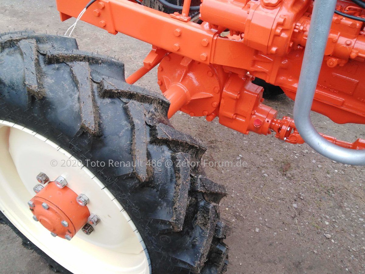

Bonjour. Merci pour l'accueil. C'est mon 486, il est presque finit, il reste le capot et changer les pneus arrières.

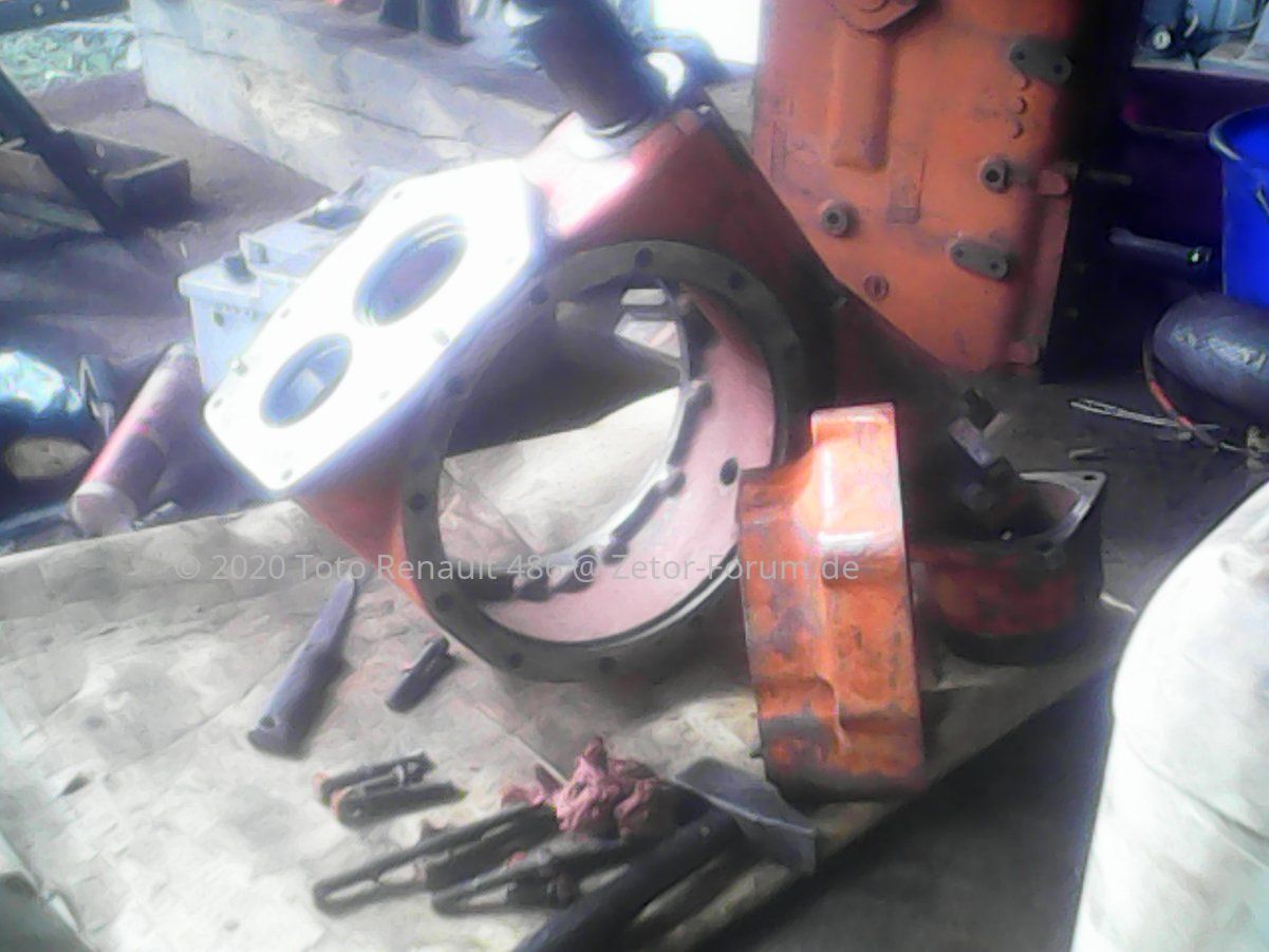

J'ai surtout des soucis avec le 489, je ferais des photos. Il a des grosses fuites de pont avant. Effectivement c'est du Zetor ! Je cherche les joints référence : 95-3223 mais dure a trouver !
Quelques photos de la restauration du 486, cette automne.

Gut - es ist also die ähnliche Achse wie im Zetor 3045/3545 aber es ist nicht zu 100% die Zetor Achse - das Differenzial ist anders aufgebaut und die Untersetzung zeigt beim Zetor nach vorn.
Das Ersatzteil 28 ist nicht mehr zu bekommen. Da kannst du nur nach einem gebrauchten Teil suchen oder dir dieses Teil von einem Schmied bzw. Metallbauer nachfertigen lassen.

Sur le 489, je l'ai récupéré avec le pont avant démonté car, un cardan était cassé. Pour me dépanner je connaissais un Zetor 5545 pour pièces chez un agriculteur en retraite, il m'a vendu les deux cardans, j'aimerais lui acheter le reste du tracteur, mais il ne veut pas. Les cardans sont les mêmes. La fixation sur le berceau avec le palonnier est complètement différente par contre.

Pour le 5545, le gars est têtu, il ne s'en sert plus le moteur est cassé mais il avait refait la boite, alors il veut garder la transmission, car il a d'autres Zetor 4718,5511... Cependant il serait d'accord pour me vendre le reste du pont. Ça peut toujours servir un jour.

Die Achse vom Zetor 5545 ist NICHT identisch mit der vom 3045. Die Ringe an der Kugel haben andere Maße (sie sind größer) und haben auch andere Ersatzteilnummern:
3045/3545
Die Ringe sind kleiner als bei frühen 5545
Lieferbar sind diese Teile (kann ich dir anbieten )
Nr. 9: 953120
Nr. 7: 953118
Nr. 8: 953119
5545 (FIN 1 bis 30629)
Die Ringe sind größer als beim 3045 und 3545
5545 (FIN 30700 bis ...)
5545 ab FIN 30700 hatte eine komplett andere Abdichtung mit einer äußeren Gummi-Manschette ohne die Ringe wie beim 3045/3545, 5545.
Auch die Gelenkwellen und Gelenke sind beim Zetor 5545 größer als beim Zetor 3045 bzw. 3545 und haben auch komplett andere Ersatzteil-Nummern.
