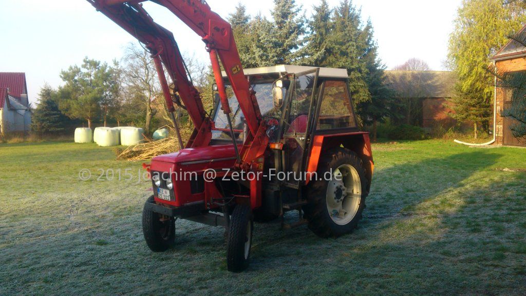

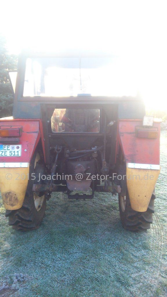

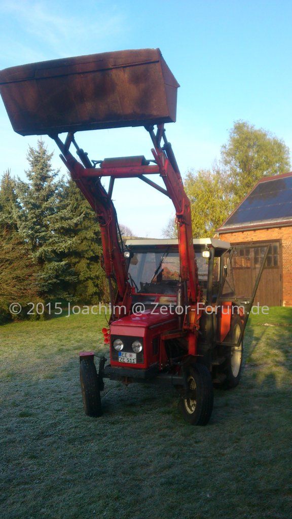

Ollis Fotos:
PS. die Fotos gehen also, so wie du sie mir geschickt hast. Sie sind allerdings jedes 1 bis 1,3 MB groß und brauchen beim hoch laden selbst mit 6000er DSL ne Weile. Das Forum ist somit als Fehlerquelle raus und ich tippe auf zu langsame Internetverbindung (Zeitüberschreitung beim hoch laden) oder irgend was am PC falsch eingestellt. Am besten mal jemanden mit PC-Erfahrung mal über die Schulter sehen lassen und ggf. Hand anlegen lassen.
