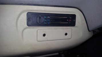

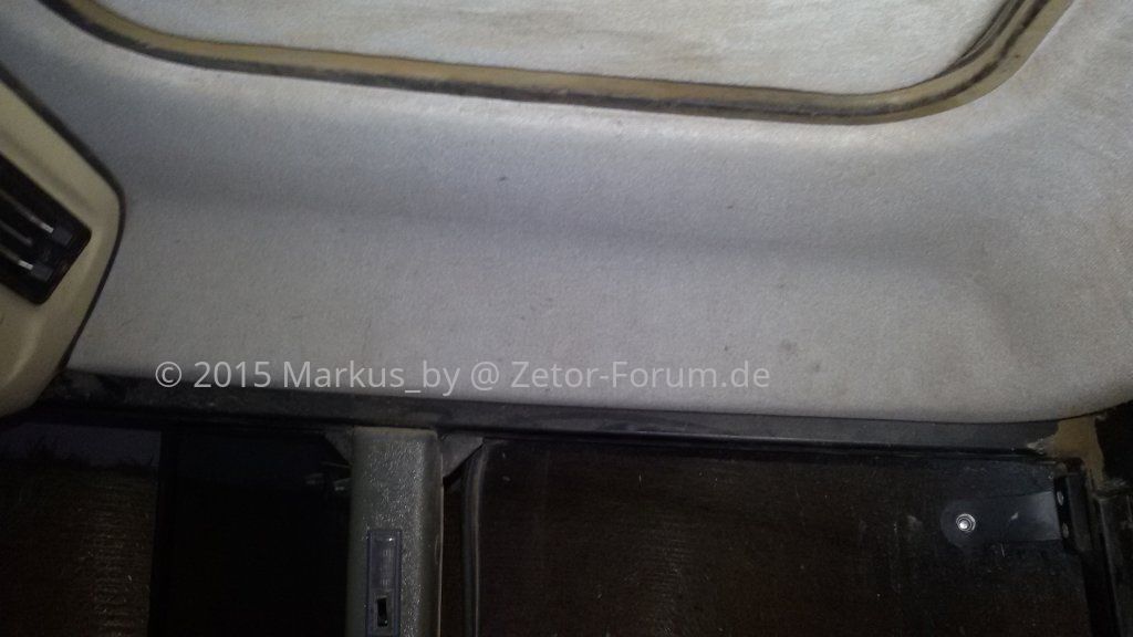

Und zwar möchte ich in meinen 7341 einen Radion einbauen, aber es ist nur Platz für einen Radio und keinen Lautsprecher. Wie wäre es mit Kabeln verlegen? Welcher günstige Radio ist zu empfehlen? Hat da jemand Erfahrung/Ahnung?
im Anhang zu sehen:
- Platz für Radio
- Kein Platz für Lautsprecher
(Links, rechts dasselbe)
Ich würde mal vermuten das die dahin gehören - also die Lautsprecher.

Danke für die Antwort! Wir haben aber nix vorverlegt. Wie ist das denn mit Kabeln verlegen, denn da war noch nie einer drauf. Kann man da einfach drauf los oder ist da anderes Zeug drin?
Und wie bekomm ich den Deckel raus? Hab da keinen Plan:(:no::denk4wand:help2
Na du hast doch in der Bedienungsanleitung den Schaltplan und den Belegungsplan der Sicherungen - wenn da nichts passendes bei ist, dann geht man direkt an die Batterie, mit einer "fliegenden Sicherung" in der Plusleitung und zieht das Kabel direkt bis hoch unters Dach. Da aber das Radio nun nicht sooo viel Strom brauch, würde ich mir mal die Stromversorgung der Arbeitsscheinwerfer im Dach ansehen und dort, aber abgesichert!, den Strom abknapsen...

Geht dan Schacht nach hinten?(Radio-Lautsprecher) Schon oder?
Wie gesagt - frag mal den David. Der ist gelernter Zetor Schrauber.
Aber ich denke da wird es keinen extra Kabelschacht geben. Die Kabel wird mal wohl "irgendwie" verlegen wie es halt geht. Das heist, ihr tastet euch mal etwas voran und schaut. Ich selbst hab nen Zetor 5011, da ist das auch nicht ganz einfach gewesen, wenngleich da wenigstens für Radio und Lautsprecher entsprechende Plätze vorgesehen sind... ;)
