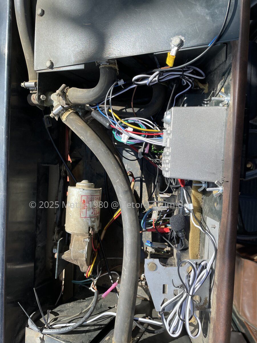

Hallo zusammen
Hier mal mein Vorschlag für ein Radio Einbau..
Hab mir ein aus dem Marine/Bootsbau ausgesucht. Der Grund dafür ist dass es ein kleines Einbaumaß hat. ( 5,00 cm hoch, 11, cm breit, 7,4 cm tief..
Geloo Boot Marine Stereo Wasserdicht MP3 Player AM/FM Radio Stereo Media Empfänger Yachten für Boote, Yachten,Marineboote
Die Lautsprecher und Antenne ebenfalls
wasserdichte Marine-Lautsprecher Wandmontage 4-Zoll-Box-Lautsprecher Wasserdicht IP66 für Boat Spa ATV UTV Badezimmer 60 Watt (120 Watt EIN Paar), Schwarz
Wasserdichte Radioantenne, AM, FM, IP 66, Auto-Receiver in der Form einer flexiblen Gummiente für Auto, LKW, Boot, ATV, UTV, Wohnmobil, Yacht
Ok, auch mal eine Variante.
Nur, warum unbedingt wasserdicht (Lautsprecher, Antenne) wo du es doch in der Kabine verbaust? Ich mein macht in dem Fall keinen Unterschied im Preis denke ich, aber ist halt optisch etwas gewöhnungsbedürftig vielleicht.
