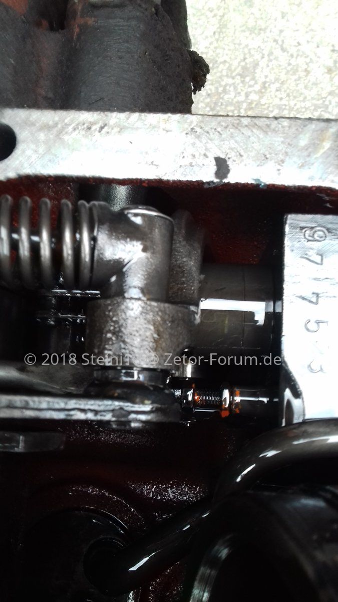

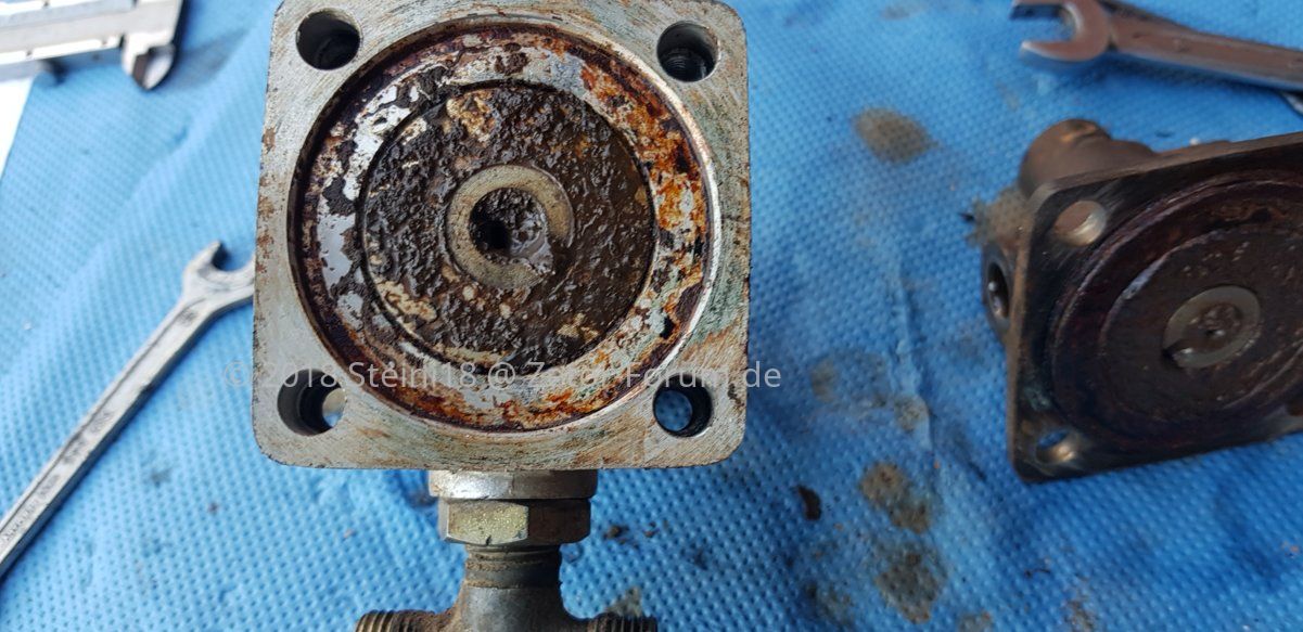

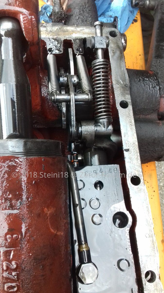

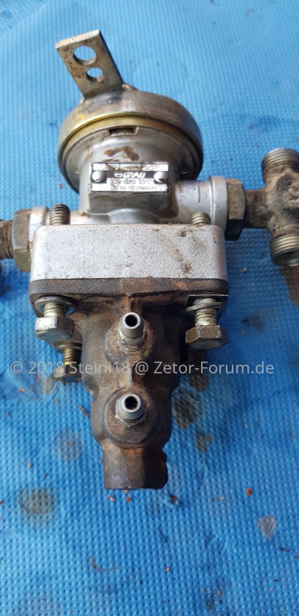

Hallo bin wieder da nach langer Zeit. Hatte bei meinem 5341 bremsen und hydraulikprobleme. Alle 2 defekt selber behoben. Anbei div. Fotos von hydraulikprobleme und Anhängerbremsventil.
Hydraulik hebt nicht mehr ganz hoch.Lösung Schraube mit kontramutter
Wieder fest anziehen. Lt. Foto
Bremsproblem . Anhängerventil neuer Dichtsatz. Und Einspritzpumpe auch undicht. Neuer Dichtssatz.
