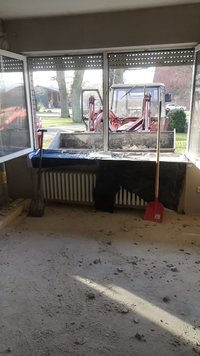

Hier nochmal ein kleines Bild vom Einsatz heute.
Rund 8 Tonnen Bauschutt hat der kleine heute weggeschleppt ;)
Mache die Tage noch mal bessere.:lala
