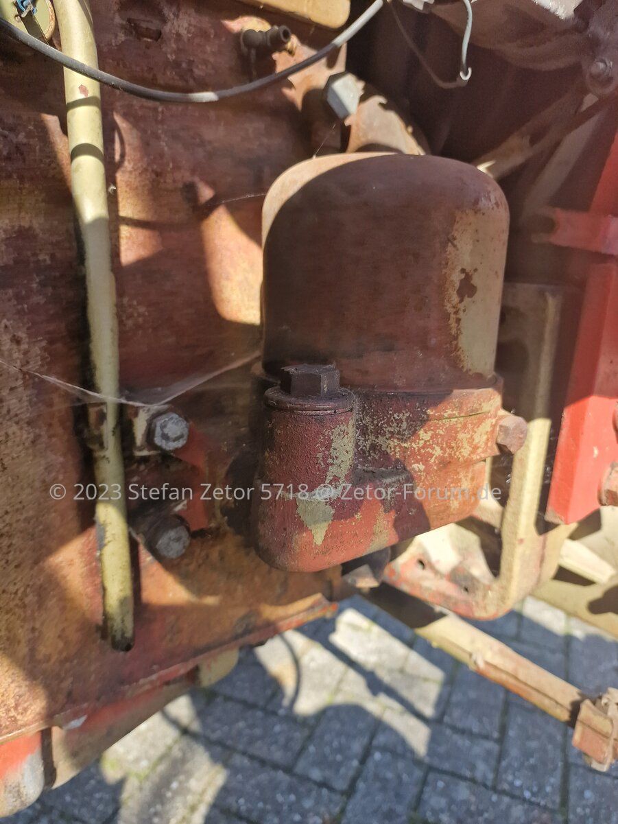

Hallo zusammen, kurze Frage: das is ja ein Zentrifugalfilter richtig?
Gibt es noch andere Filter sie ich beim Motorölwechseln wechseln bzw reinigen sollte? Auf der Linken seite rechts neben den Dieselfiltern gibt es auch noch was. Bin im Buch nicht fündig geworden...
Naja, die Zentrifuge muss schon auch gereinigt werden
Innen die Zentrifuge muss man zerlegen und reinigen
Einfach 2 neue Dichtringe kaufen, und der Rest wird innen nur gut gereinigt. Fertig.
Fürs Motoröl gibts bei deinem Motor nur die Zentrifuge in deinem Fall. (Gibt da aber auch Umbausätze auf Patrone, wenn man mag - macht aber nur begrenzt Sinn, bzw. weniger Sinn wie die Umrüstung bei Doppelfiltern.)
Ist bei unbekannter Laufzeit/letztem Ölwechsel oder nach Jahren auch keine dumme Idee. Schau gleich auch nach den 2 Massenausgleichgewichten und versuche mal dran zu rütteln - wenn locker, dann melden. Ebenso die Kurbelwelle mal versuchen nach vorn und nach hinten zu schieben (Montiereisen) um zu wissen wie es um die Axiallagerschalen bestellt ist.
