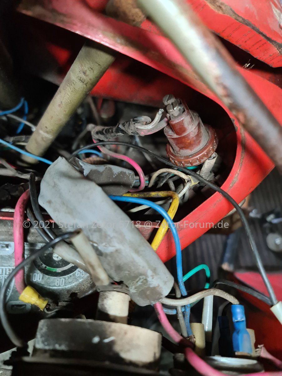

Dann wollten wir die die Palettengabel zusammen braten. Wollte eben den Trecker an machen und Frontlader hoch nehmen. Zündung läuft, startknopf tot. Aber als aufmerksamer Forumsleser hatte ich da schon einen Verdacht. Und der hat sich bestätigt. Kabel vom Startknopf ab.
Schnell wieder zusammen geschraubt und dann lief er wieder.
