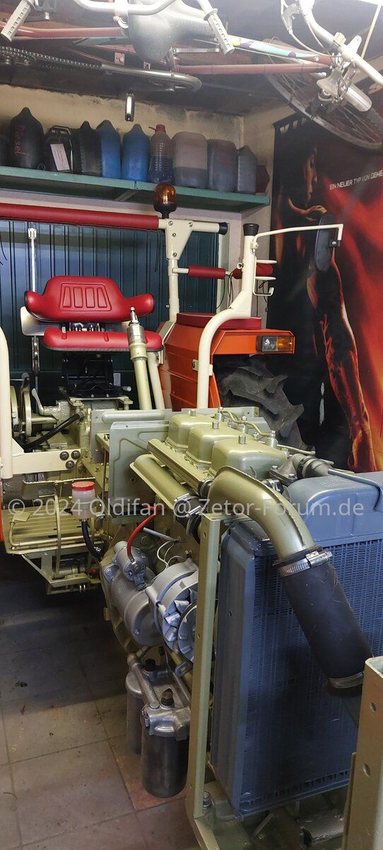

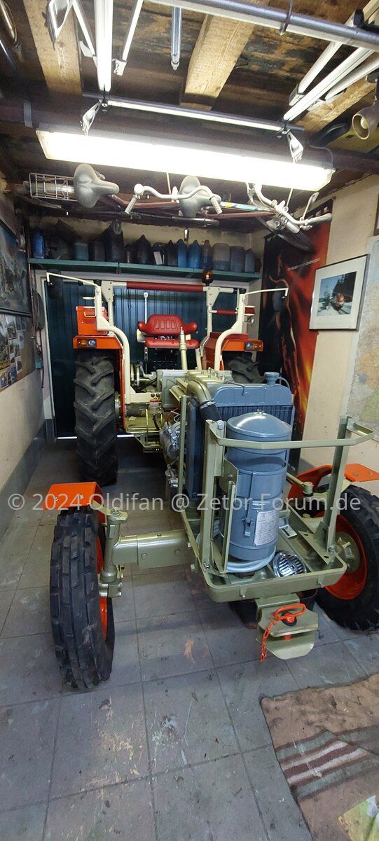

Nun ist auch das Untergestell fertig
Geschafft
Auch ein schönes Beispiel wie unterschiedlich ein und die selbe Farbe auf Fotos je nach Licht wirken kann.
Aber schaut gut aus.

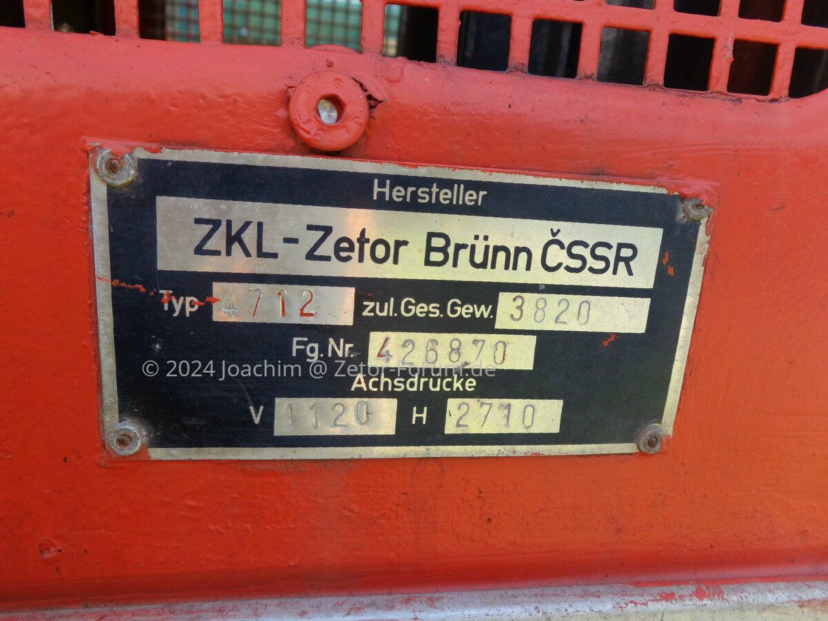

An meiner Armaturen / Tankverkleideung sind 4 kleine Löcher. Ich denke, dass da mal ein Typschild dranwar oder drangehört.
Das möcht ich mir gerne mit meinen Daten nachdrucken lassen.
Hat jemand ein Foto, was da alles draufgehört?
Kann ja dann per PN sein. Oder die Fahrgestellnummer geschwärzt oder, oder oder.
Vielen Dank an euch. Oldifan Jörg
Typenschildbeispiel original Zetor und D-Ost:
Und ein Typenschildbeispiel D-West:
Leergewicht würde ich wiegen lassen (z.B. in Kölsa auf der Waage) und dann das zgGw. so niedrig wie möglich um Steuern zu sparen.
CZ-Typenschilder gibts fertige (leere). Deutsche aber nicht. Das müsstest dir dann wirklich selber machen lassen. Aber normal hat der DE-TÜV/DEKRA kein Problem mit nem CZ Typenschild. Der Zetor kommt ja von dort.

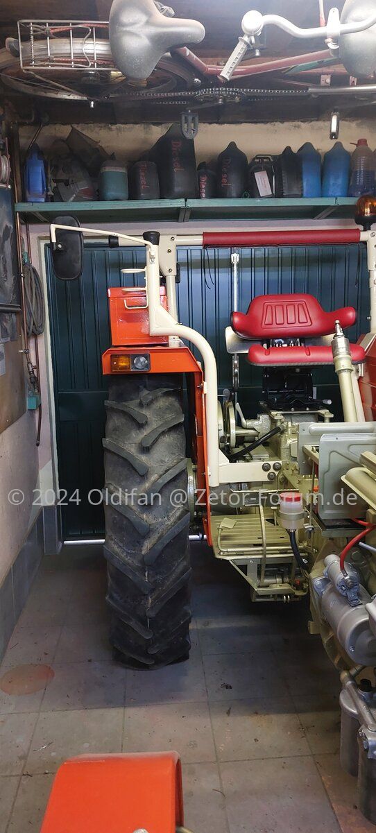

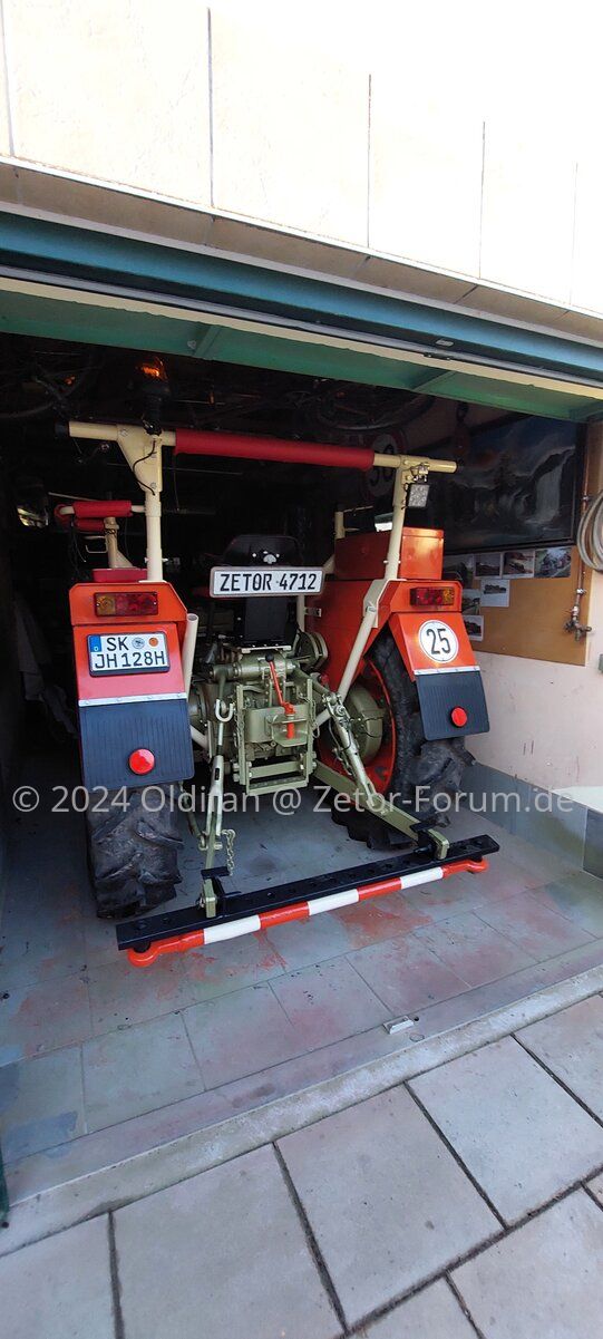

Ich hatte ja ein Verdeck mit Dach und Scheibe, welches ich nicht mehr will. Nun habe ich Teile des Sicherheitsrahmens wieder in gekürzter Version verwendet.
Da die Kabine vom TÜV eingetragen ist, hoffe ich damit auf Verständnis beim nächsten TÜV
Ist ja nich was da.
Außerdem hab ich für die Rückenlehne des Beifshrersitzes und die Kotflügel mehr Halt. Und ich hsb die vorderen Holme, wo ich die Spiegel befestige.
Der Zetor Sitz war leider auch nicht mehr vorhanden.
Als nächstes kommt die Elektrik komplett neu. Das wird für mich als Laien auch Zeitaufwändig.
Sber das wird auch noch gehen.
Und dann kommt der Rest dran.
