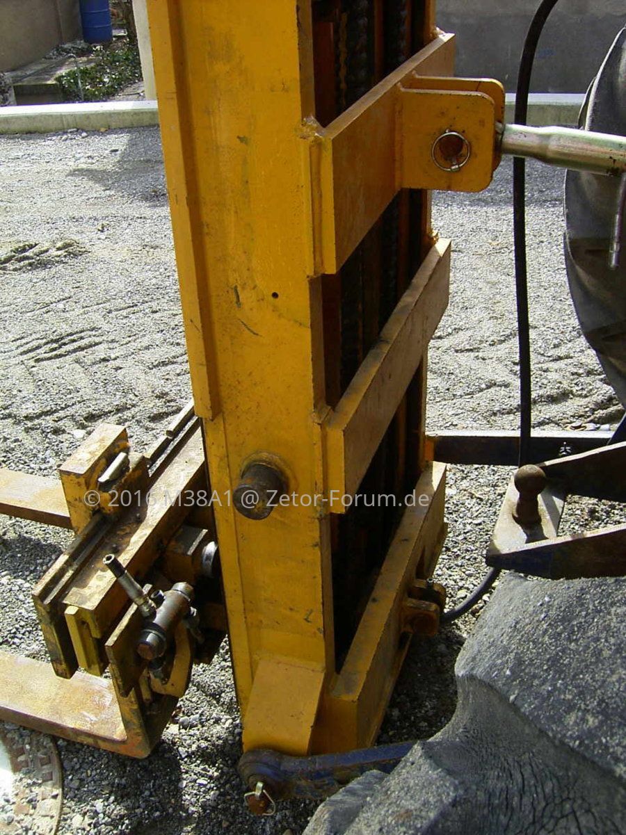

Meine persönliche Meinung zu den Dingern ist ein wenig gespalten. Ja, mann kommt günstig an solche Dinger ran, sie bauen kurz am Schlepper was die Achslast im Rahmen hält und sind schnell an und abgebaut an verschiedene Traktoren im Betrieb.
Aber - die Sicht ist eher bescheiden, je nach Hubgerüst. Man überlastet sich ganz schnell die 3-Punkthydraulik je nach Schleppertyp - denn wenn ich ein Hubgerüst mit 2to Tragkraft an einen Schlepper mit 1,7 , 2,4 oder gar 1to (5011) baue, dann kanns zu Schäden kommen, weil dann schnell mal 3to auf den Unterlenkern lasten (Tragkraft plus nicht zu unterschätzendes Eigengewicht).

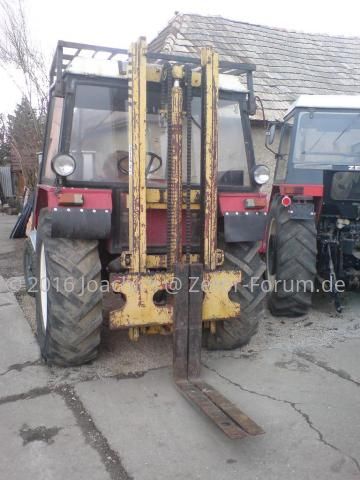

Kein Hubmast, aber eine Palettengabel im Heckkraftheber:
Quelle: Prospekt-Scan

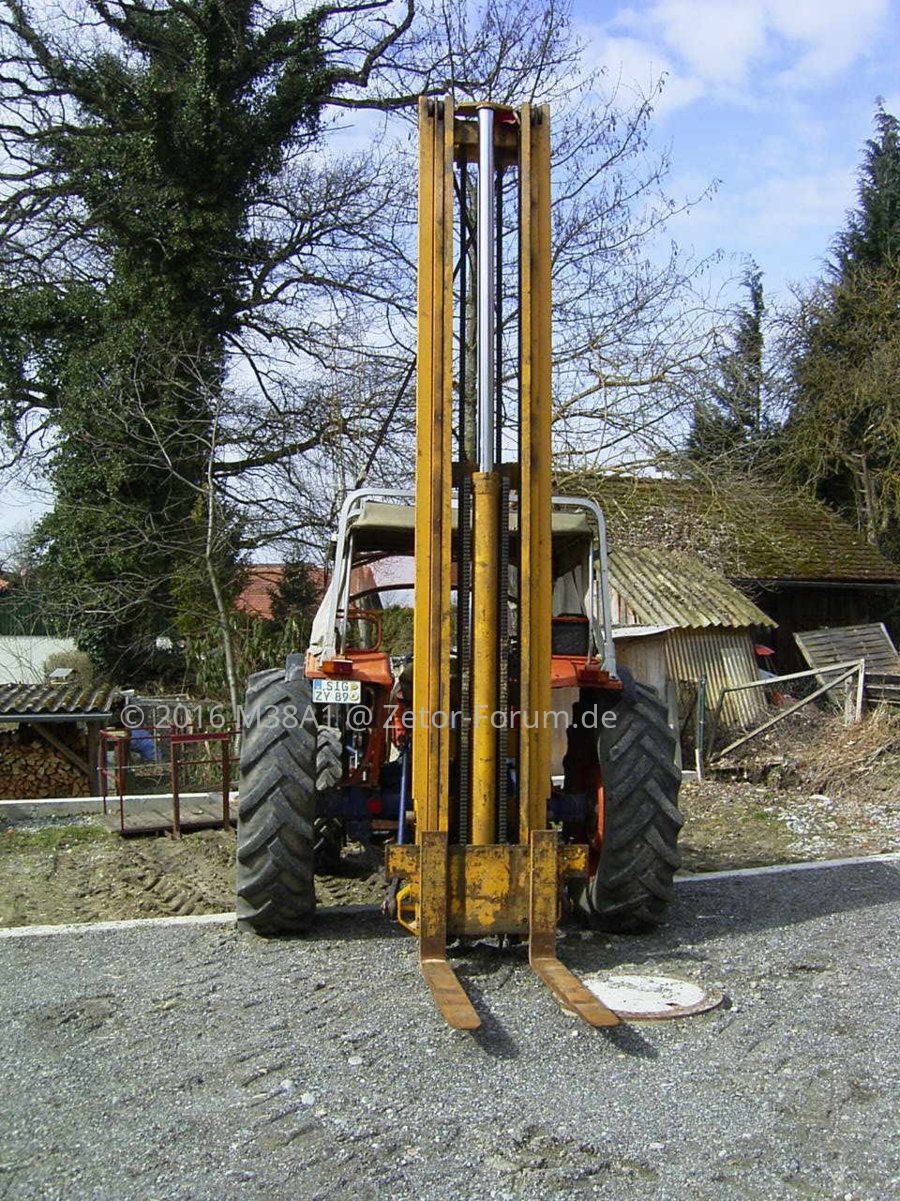

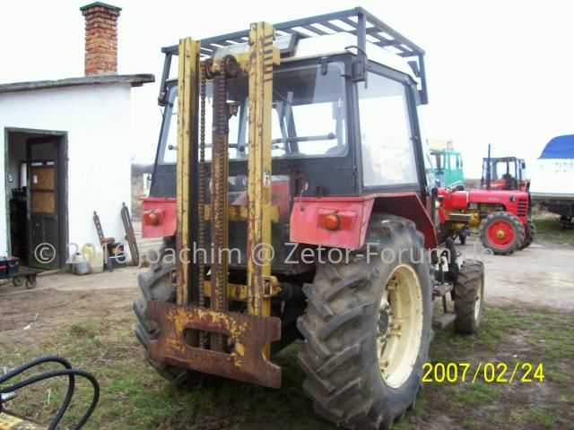

Hier jetzt ein echter Hubmast im 3-Punkt des Schleppers.
Quelle: unbekannt, Google Bildersuche vor längerer Zeit

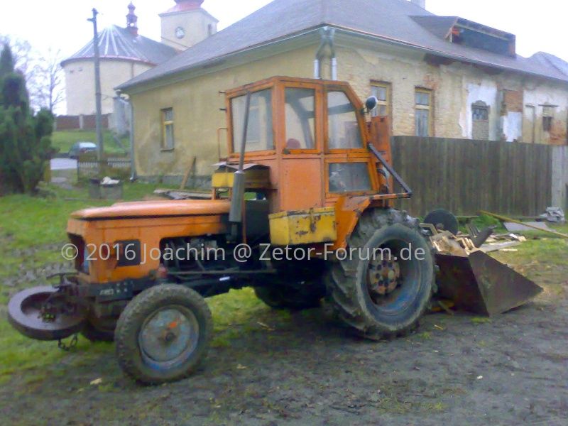

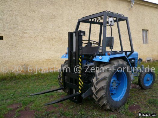

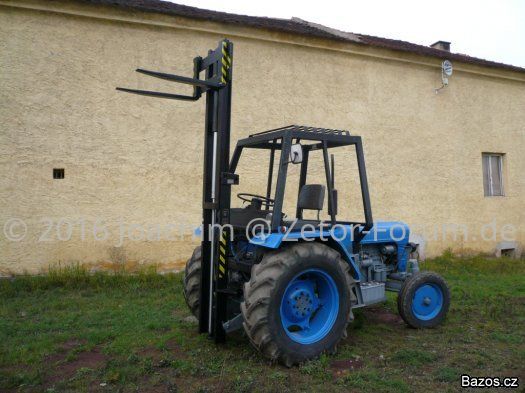

Totalumbau zum Geländestapler:
Quelle: www.bazos.cz

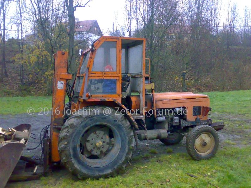

Quelle: unbekannt, irgendwann mal über die Google Suche gefunden, denke ich.
Noch ein Totalumbau zum Geländestapler mit Hubmast
Quelle: unbekannt, denke irgendwann mal über die Google Bildersuche entdeckt

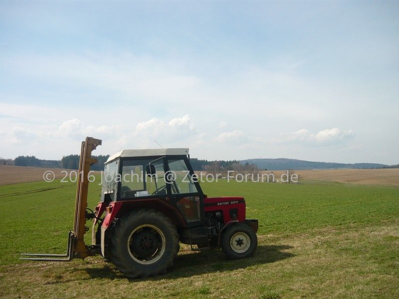

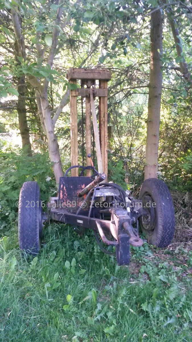

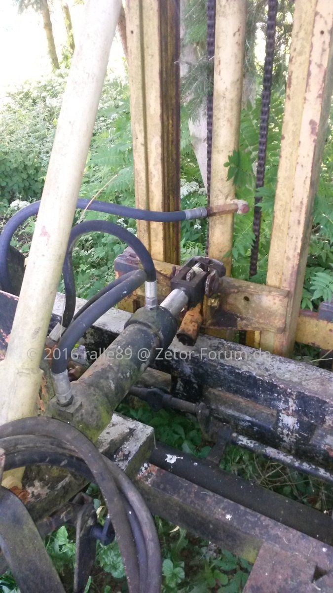

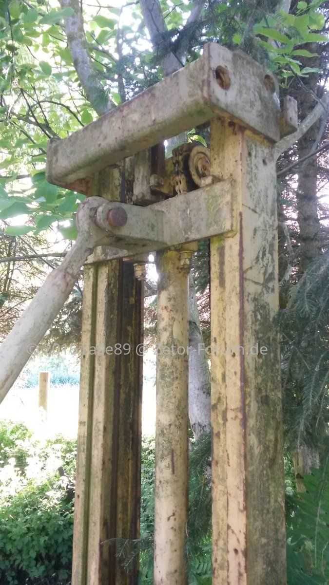

Jop mache ich. Ja Joachim genau das ist das Problem, direkt am Dreipunkt ist das zwar praktisch, aber ne echte Belastung für den Dreipunkt. Unserer ist deshalb an einer Art Einachser dran. Bilder folgen.
Auf dem Foto in der zweiten Reihe von unten ganz rechts ist im Hintergrund ein 3045 oder 4045 zu sehen

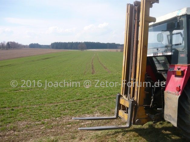

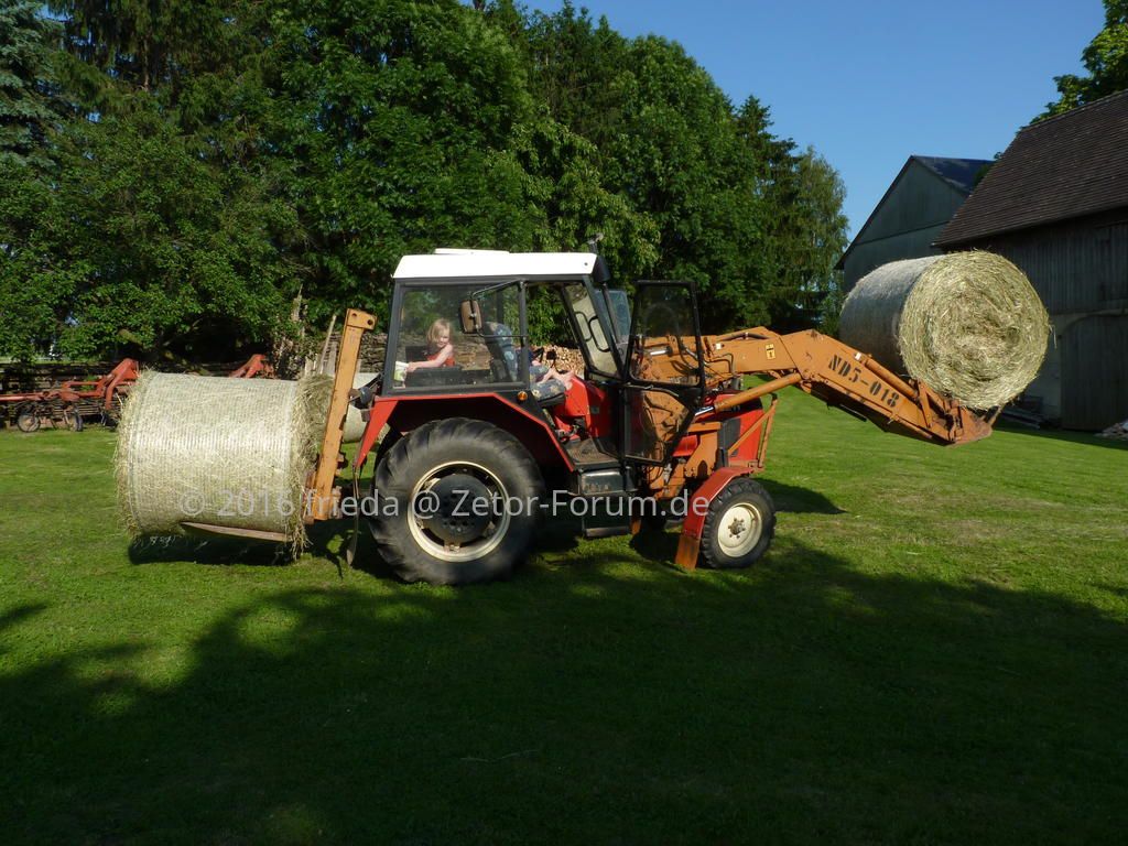

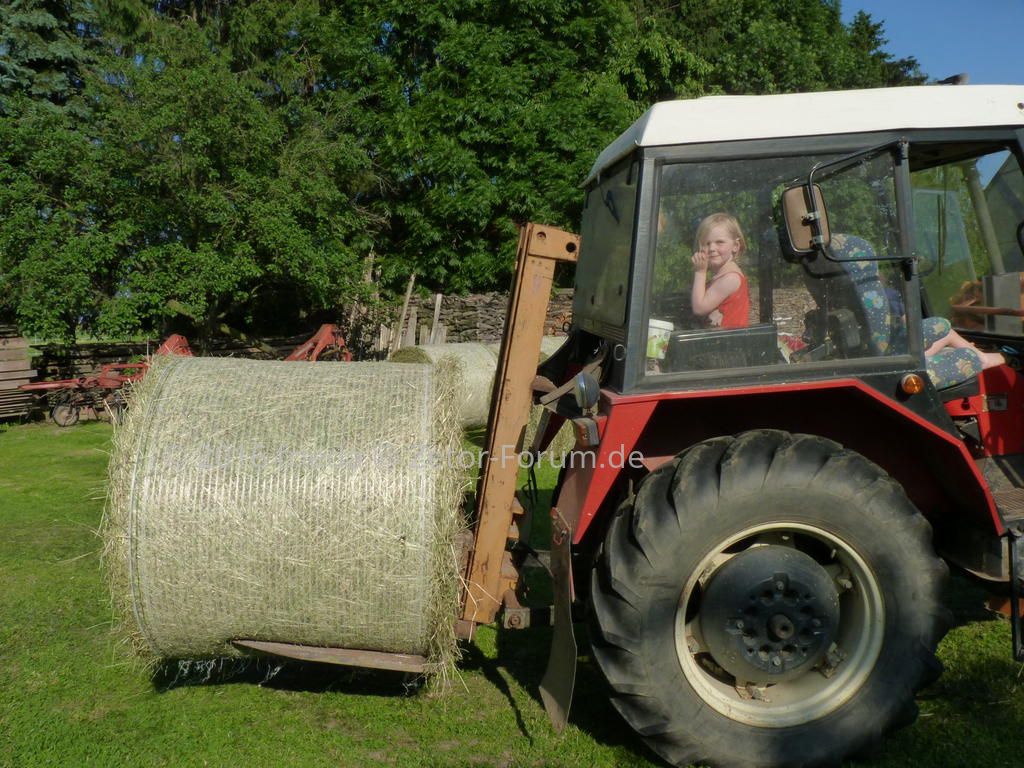

So sieht es bei mir aus, wenn der Staplermast mal arbeiten muss.
Max. Arbeitshöhe (inkl. 3Punkt): etwa 3 m. Bauart: Freihub
Quelle: eigene Bilder

Es gibt da ein ziemlich fieses Video aus USA über den Ballentransport mit einem Traktor ohne Kabine. Der hat auch den Ballen vorne nur aufliegen und nicht aufgespiesst.
Beim versehentlichen anheben des Frontladers rollt der Ballen dann über die beiden Frontlader-Arme nach hinten.
In Deinem Fall - versehentlich durch die Kids - wäre vermutlich nur die Kabine betroffen. In dem Fall sieht man wie es den Fahrer im Sitz 90 Grad nach hinten umknickt. Ergebnis Wirbelsäule gebrochen - Querschnittslähmung.
Meinem Onkel ist so aufgelegt ein Ballen "abgehauen" also Schlagloch übersehen und einen steilen Hang runter gerollt und dann in Form einer 100m Schneise durchs Maisfeld. Irgendwie war der Besitzer "not amused" ...

Ja, bei vollerBesetzung 3 Mädels und ein Junge. Plus Neffe und Nichte. Und die gehen (noch) alle zusammen mit in die Kabine!
Ja, das Problem ist mir bewusst. Leider hatte ich nicht die Hubhöhe für meinen Heuboden. Das erste Mal Rundballen. Es war improvisiert und wird verbessert!
