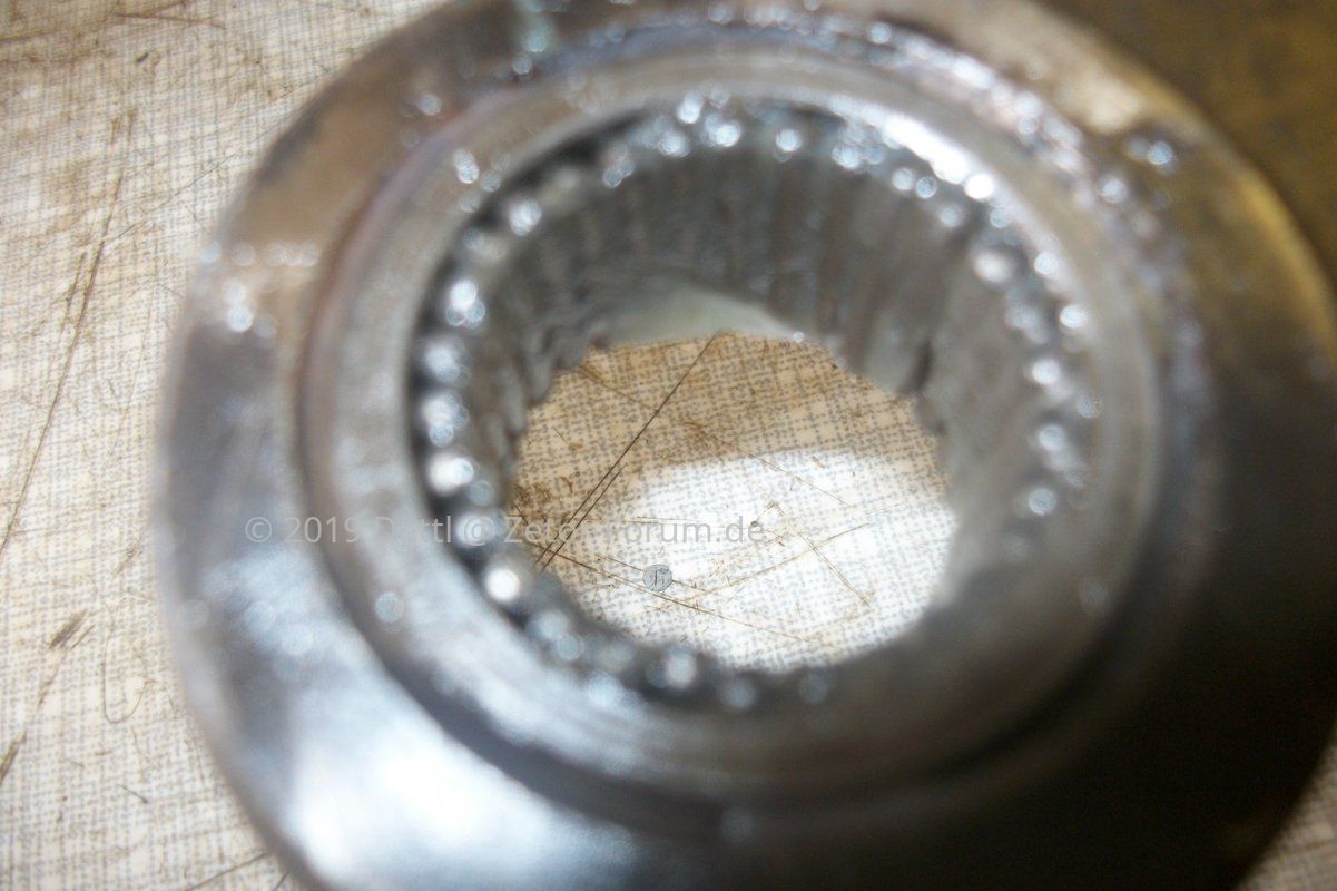

Um Lagernadeln zur Montage zu fixieren nahm ich Schmierfett.
Den Außenring mit Fett bestreichen und die Nadeln "ankleben".
Hier an einem Lenkgetriebe zum 50super,
