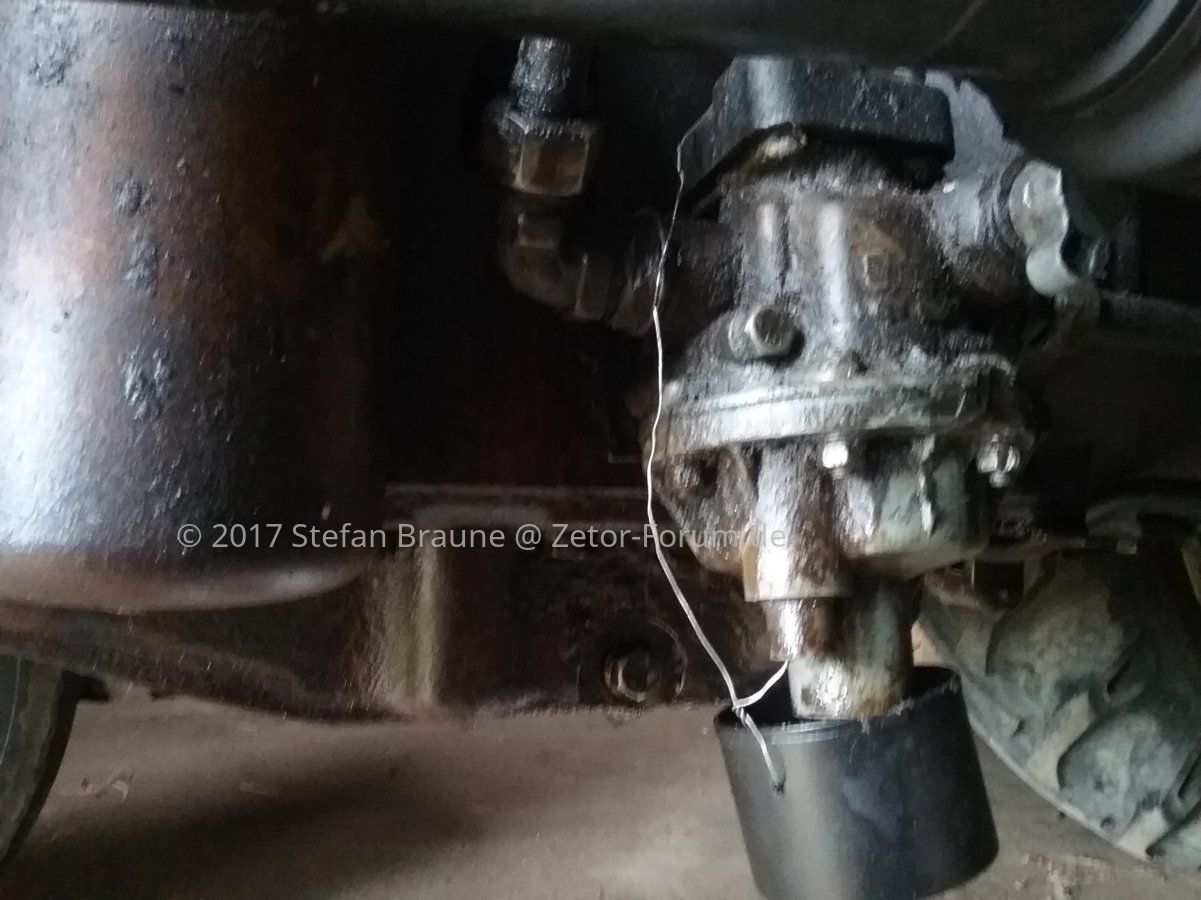

Ich hab da mal eine Frage ....Warum läuft an diesen Teil der reine Diesel raus?
Ich weiß auch nicht genau wofür dieses Teil da ist bzw wie er
es heißt....Hier das Foto dazu
Das ist das Druckbegrenzungsventil für die Druckluftanlage und hat eigentlich mit Diesel garnichts zu tun.
Bist du dir sicher das es da raus kommt oder tropft der Diesel von oben drauf darüber sitzt nämlich die Dieselanlage???
Ich hab es mir schon gedacht das es nicht direkt aus diesem Teil kommt...aber ich weiß auch nicht genau von wo
Aber erstmal Danke für die Beschreibung
Ich muss jeden zweiten Tag den kleinen Becher auskippen...Selbst wenn wenn er eine Woche steht
Die üblichen Übeltäter sind undichte Schlauchverbindungen oder die Vorförder/ Handpumpe (am Schauglas) die meist undicht sind.
Also eine neue Handpumpe mit Schauglas
Wenn es daran liegt ja, wenn nicht, ist es was anderes
Mach das alles mal schön mit Bremsenreiniger von oben nach unten sauber. Danach kannst du erkennen wo es sifft. Alles andere ist bei so was nicht zielführend.
Gruß
Meinst du mehr oder weniger alles abbauen und sauber machen?
Nein Lars meinte aussen alles einmal sauber machen das man die Stelle wo´s leckt besser lokalisieren kann.
Ok mach mich gleich mal ran ...Danke Euch erstmal melde mich dann wieder
So ich habe gleich zu Anfang den kleinen Becher sauber gemacht und etwa eine Stunde und eine Dose Reiniger später ist noch alles trocken....Ich hab aber nicht wirklich was gefunden....noch eine andere Frage....Wieviel Öl kommt in die ESP?
Zur ESP gibts einen Eintrag im Lexikon, da steht das alles drin.
Wenn er so trocken ist lass ihn mal ne Zeit laufen und schau nach wenn er warm ist. Die Menge ist ja nicht wenig nach deiner Beschreibung, das sollte dann doch zügig zu finden sein.
Grüße
Jupp mach ich gleich morgen früh.....momentan ist es in meiner Scheune schon zu dunkel
Und bitte beachten dass deine ESP 2 Ölstände hat - einen im Pumpengehäuse und einen im Reglergehäuse.
Ja das werde ich beachten.....Danke
