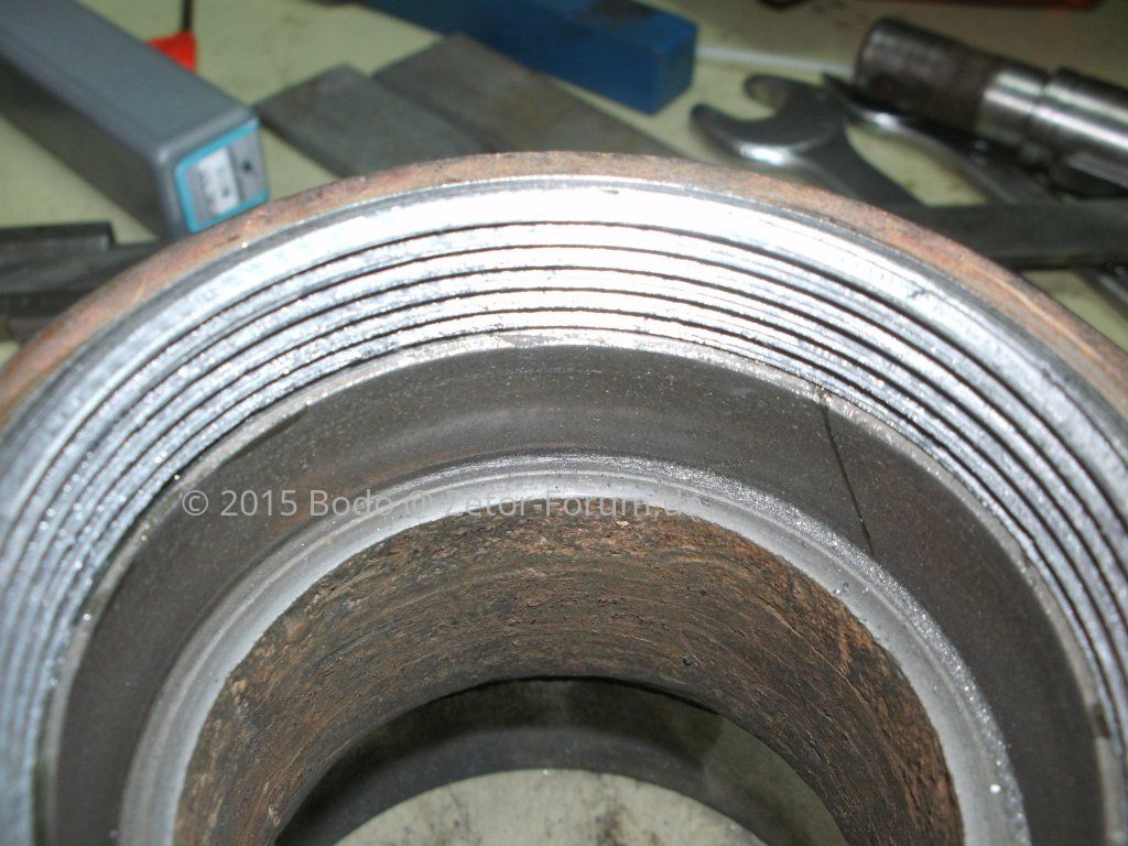

Na das wird schon baucht halt Zeit und Euronen € hätte die teile für meine Achse gern gekauft aber wenn schon am Achskörper keine Gewinde mehr sind und genau das teil nicht lieferbar ist dann brauch man den Rest auch nicht kaufen den dann ist das gemurkst und in den Achsköper neue Gewinde schneiden übersteig sogar meine Technischen Möglichkeiten dann ist die Achse von Dalton Die bessere Lösung

Ein bisschen muss auch an deiner Achse neue Lagersitze (Buchsen ) drehen Gewinde von den Radkappen sind auch nicht mehr da
habe dafür extra ein neues Zahnrad für meine Drehmaschine bestellt damit ich eine Gewindebuchse mit M60x2 drehen kann

Sodele heute habe ich die Gewindebüchse für Radkappe gedreht und es hat Einwandfrei geklappt und das auf meiner 60 Jahre alten Drehbank
gestern habe ich die Lagerbüchse fertig drehen wollen und da hat sich ein Messfehler eingeschlichen mach ich am Sonntag nochmal (nicht zur Strafe nur zur Übung )
