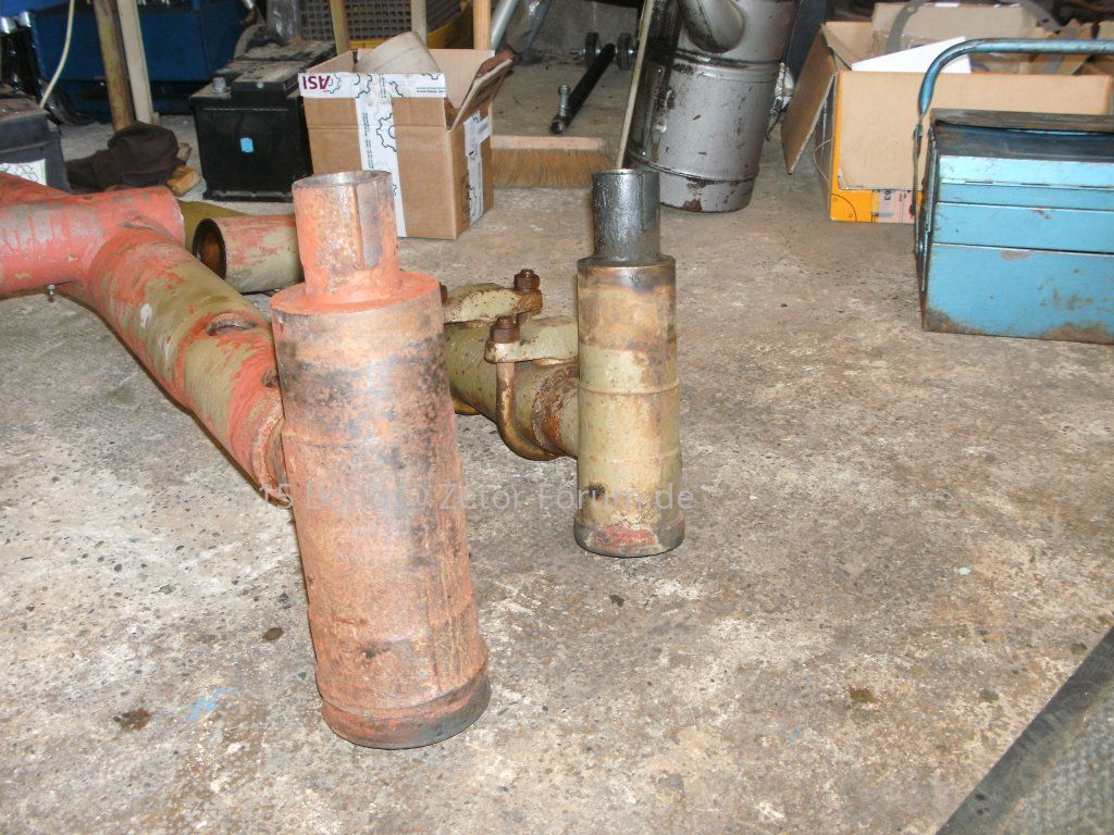

Habe heute bei Dalton eine Vorderachse von 4511 gekauft werde diese an meinen 3511 anbauen
sie ist zwar massiver gebaut als die vom 3511 aber hat einen Gewichtsvorteil im Wald
dann ist mein 3511 nicht mehr ganz orginal aber wer weis das schon;)

So nach deinen Fotos sehen die Achsansätze verschieden aus...

Na beim 3511 sieht es etwas leichter aus. Nur wie ein Rohr mit aufgesetzter Klemmung.
Beim 4511 sieht es ähnlich aus wie später z.B. beim 5011/ 5211 etc. Viel stabilere Rohre und die Klemmfaust unten angesetzt.
Sieh dir mal genau die linken Vorderräder in deinen Prospekten an... :buch

Werde morgen die beiden Teile Reinigen und ein paar Fotos machen aber es ist schon so das die Achse vom 4511
Stärker ist Rohre sind dickwandiger und die Aufnahme von der Federung ist auch stärker ausgeführt

Auf Joachim's Bilder hätte ich gesagt die sind gleich aber an deinen Bilder sieht man den Unterschied deutlich.:hehe
Bei der 0-Serie sind lt. ETK vom 2011 - 4011 alle gleich.:denk

Hallo Bodo .
Die Befestigung von 4511 die ich dir mitgegeben habe , passt sie auf den Block ?

Ja die passt aber die vom 3511 auch schon komisch alles doppelt so stark aber der Halter der alles am Trecker hält ist der gleiche

Vielleicht gab's damals auch schon ne verstärkte Ausführung, wie später beim 5011 ja auch z.B.?

So und nun das nächste Problem da die Achse Stärker und in allen Dimensionen grösser ist steht der Trecker vorne höher mit anderen Worten ich fahr ständig Berg auf:nolike
ich hoffen das ich das Problem mit der Portalachse ausgleichen kann wenn nicht muss ich wohl neue Löcher in die Portalachse bohren :wtfGenaueres kann ich erst sagen wenn ich die Radnarben ausgebüchst habe da diese auch noch defekt sind
Dann Räder drauf und sich wundern:boah ich hoffe das haut so hin wie ich mir das vorstelle

Wenn du dauernd Bergauf fährst brauchst du mehr Leistung oder hängst weniger Gewicht dran.;)
Kleines Späßle.
Mit den Portalachsen kannst du schon einiges Ausgleichen aber bedenke das sich evtl. der Radstand verändert und du evtl. mit Räder und Kotflügel Abstand ein Problem bekomme kannst.
17.973
Ich denke mal eine Stellung steiler sollte mit den Portalen machbar sein. Die Portale halten das auf jeden Fall aus. Neu bohren würde ich die hingegen auf keinen Fall - dann doch lieber die alte Vorderachse aufarbeiten. Weshalb noch mal haust du die alte eigentlich raus?

Bin mal gespannt ob da eine weiter Drehung bis zum nächsten Loch reicht.:denk
Wenn ich meinen 3011 für den Wald einsetzten würde hätte ich auch an den Portalachsen gedreht.
Nachdem sich die VA leicht in der Höhe verstellen lässt ist das ideal um die Bodenfreiheit zu vergrößern.;)

Na Klasse wer den Ärger hat....... na mit 50" Reifen wäre das Problem gelöst dann Fahr ich immer Berg ab und spar ne menge Sprit;)
Warum ich Umbaue ist einfach Achsschenkel Achsaufnahme Radnarbe lenkwelle alles am Arsch ausgelaufen, eingelaufen Gewinde weggeschliffen und der rest ist auch hin
selbst die Achse die ich bei Dalton geholt habe muss ich aufarbeiten neue lagersitze (Buchsen)in der Radnarbe anfertigen sonst brauch ich keine neuen Radlager montieren
