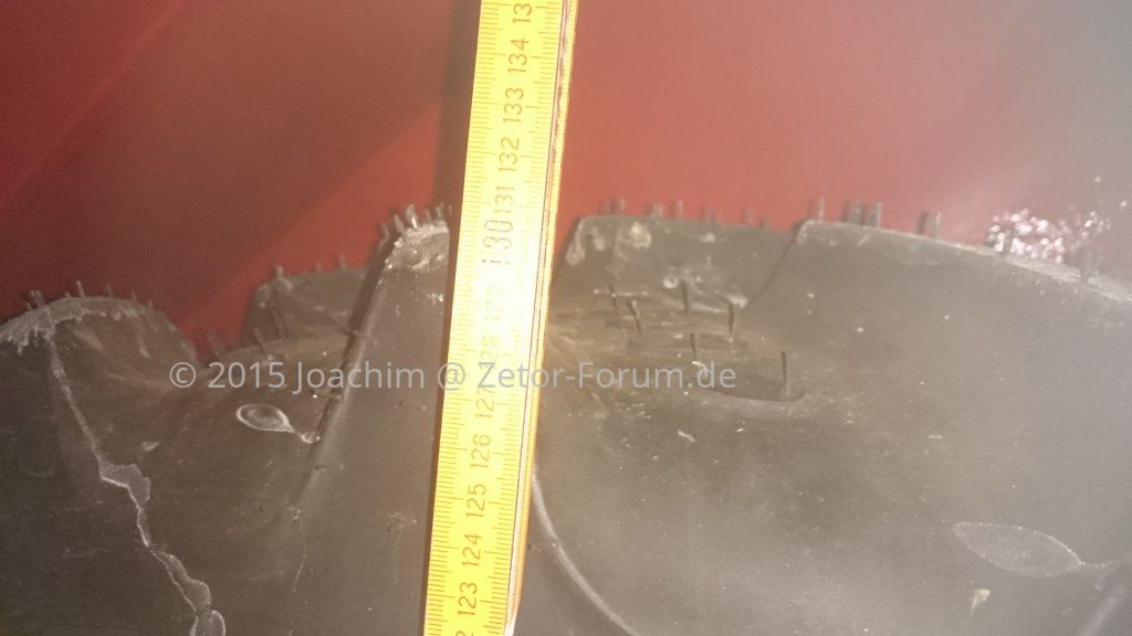

Soeben gemessen am 5011 , gesamthöhe des Rades 1m31 mit den 14,9x28 , quasi neu . Junior hat die Räder am Case gemessen , 16,9 x 28 ( zwar ein spezielles Profil für Baustelle ) nagelneu , 1m35 . Am 5011 sind vorne 6,5" x 16 .
Moin.
Bereifung BKT 320/95 R32 mit etwa 1,2 bar aufgepumpt hat eine Höhe gesamt von 1,31m wobei der Reifen damit schon minimal walkt.

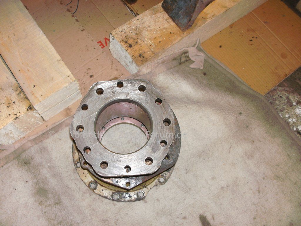

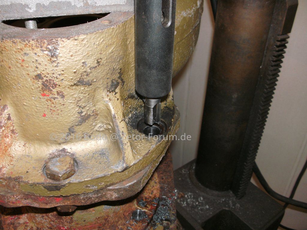

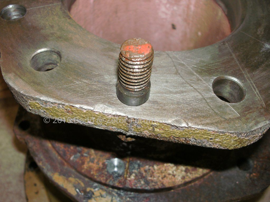

So nun habe ich meinen Achskörper neu verbohrt nach langem hin und her mit grösseren Reifen oder vorne kleinere das alles waren gute vorschläge aber nicht zu bezahlen habe neuen Fräser und Morsekegelverlängerung gekauft bohren war mir zu ungenau 3 Schrauben sind Passbolzen deshalb mit Fraser 15 H7 gebohrt
die Passbolzen passen jetzt besser wie orginal schöne Gummihammer Passung
Habe mir die Entscheidung nicht leicht gemacht aber das schwerste was noch an den Zetor dran kommt ist eine Seilwinde mit 300kg das sollte kein Problem sein
