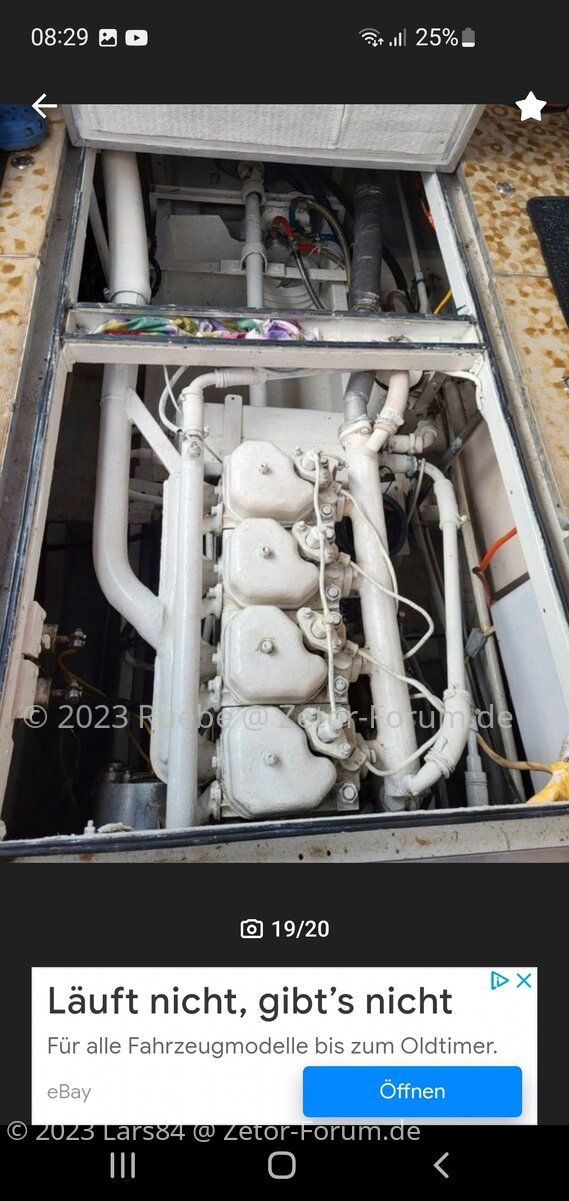

Screenshot_20220914-082946_eBay Kleinanzeigen.jpgsiehe hier, dein eigenes Foto.
Links, das obere Rohr ist die Wasserleiste. Also die Kühlwasserversorgung des Orig. Wassergekühlten Traktormotors.
Nur anstatt eines Kühlers, der das Kühlwasser an der Ackerluft kühlt ist hier an der Hinterseite ein Blechkasten verbaut, in dem das Kühlwasser innen durch ein Rohr geht. Das Innere des Kastens wird nur mit Meerwasser von Außenboard durchspühlt und kühlt somit das Internet Kühlwasser.
Ergo 2-Kreis-Kühlsystem bzw ein Wasser-Wasser Kühler.
Was ich mich Frage ist, warum ist der Krümmer als "Heizung" ausgeführt? Und wo ist die WaPu?20230417_110057.jpg

Du musst dir das als zwei Wasserkreisläufe vorstellen ähnlich wie in Kernkraft.
Und die Wasserpumpe müsste das Wasser im Motor durch die Tauscherbox pumpen während die impellerpumpen das Seewasser durch die Box pumpen.
Und in der Box gibt der eine Kreislauf die Wärme an den anderen ab.
Ich frag mich aber, warum der Abgaskrümmer auch ein Wärmetauscher ist.
Soll der das Kühlwasser wärmen, damit der Motor überhaupt auf Temperatur kommt oder soll der den Abgasstrang kühlen.
Oder aber ist die Tauscherbox gar keine Tauscherbox sondern nur ne sammelbox. Das wäre auf längere Sicht für so einen Motor das Todesurteil wenn der mit Salzwasser gekühlt wird
