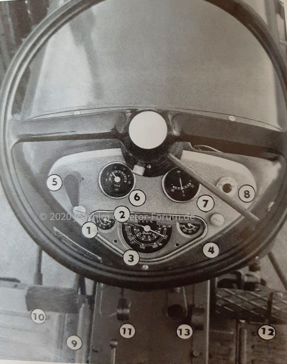

gestern bin ich durch Zufall in einer Betriebsanleitung für einen Zetor 5511/5545 über den dort so genannten "Kupplungsverstärker" gestolpert.
Die Infos sind da aber Recht dünn, das Foto davon ebenfalls.
Hat jemand bessere Fotos? Wie genau funktioniert er?
Im Foto, Nr. 11, das Pedalchen:
Im Text steht halt nur wenig drin:
Bildquelle: jeweils BDA Zetor 5511/5545 1969
Hab ich noch nie gesehen, aber könnte mir vorstellen das es über eine Rastschiene laufen könnte.
Ist ja mal ne geile Erfindung... so funktioniert die:
Über das Fußpedal zieht man die Zugstange der Fahrkupplung am unteren Ende des Fahrkupplungspedals nach oben, wodurch sich die Hebelverhältnisse am Fahrkupplungspedal ändern und dann die Fußkupplung wohl leichter geht. Ich vermute, das reicht dann auch nur noch (vom Wirk-Weg her) für die Fahrkupplung der 2-Stufigen Kupplung aus.

Hatte etliche Jahre auch einmal einen 5511, aber an einen solchen Hebel kann ich mich nicht erinnern das der so was hatte. Die Hebel und Verbindungen auf den Bildern sehen mir auch nicht sehr stabil aus um eine zusäzliche Funktion einer Kupplungbetätigung durchführen zu können. War vielleicht auch nur eine Eintagsfliege
Also, ich hab mir die Teile eben mal (als Neuteile) auf Fotos näher angeschaut, das ist schon recht massiv gebaut. Gusseisen, 8er und 10er Gewindestangen, ... das hielt sicher.
Ich denke eher es war eine Kostenfrage und womöglich auch durch andere Änderungen an der Kupplung ab der 7er Serie nicht mehr nötig und deshalb weg gelassen worden.
Mit dem Fußhebelchen, hat man per Zugstange lediglich die hintere Lagerung der Jupplungszugstange im unbelasteten Zustand nach oben (im Langloch des Fußkupplungspedals) gezogen. Dadurch hatte die Fußkupplung ein Kraft schonenderes Hebelverhältnis. Mehr wars nicht. Wirklich belastet wurde wie bei allen anderen Zetor einzig das Fußkupplungspedal, dessen Zugstange und dann der Rest in der Kupplungsglocke. Daher denke ich absolut nicht, das es ein Stabilitätsproblem gab. Ich denke eher ein Kostenproblem.
Der kleine Hebel führt also KEINE Kupplungsfunktion aus, er ändert einzig die Hebelverhältnisse am Kupplungsfußpedal.
