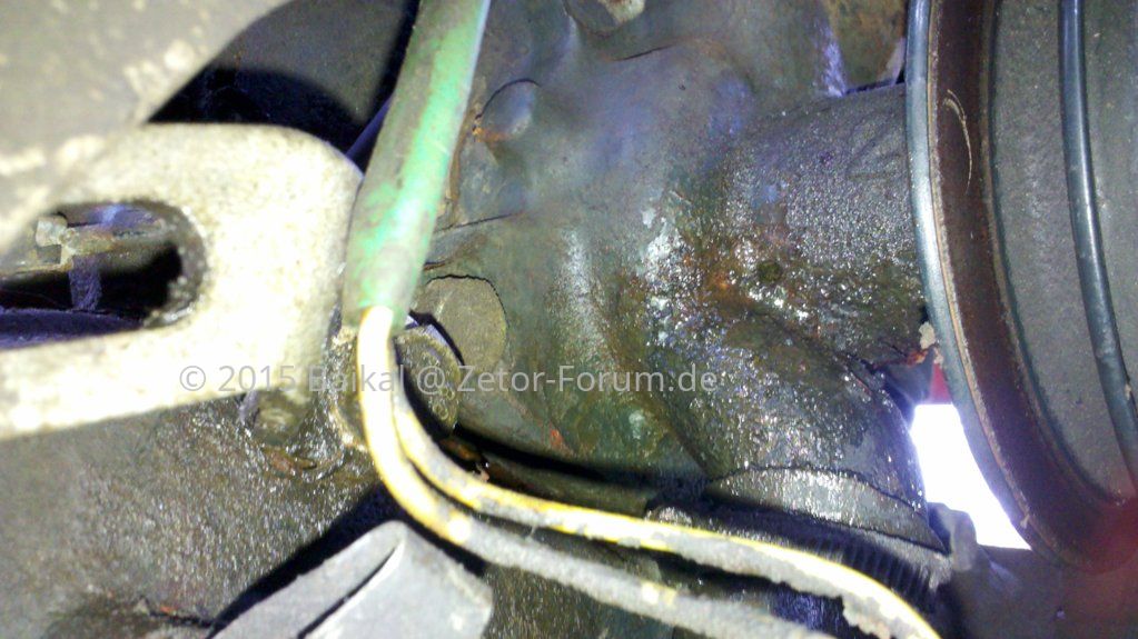

So nun ein paar Bilder. Ich denke man kann das Loch gut erkennen. Es war etwas schwierig Bilder zu machen, da die Pumpe noch eingebaut ist. Leider steht der Traktor auf der Wiese, wo ich Holz lagere. Ich denke ich muss auch dort schrauben. Mal sehen wie das wird. Ich denke ich werde alle Schläuche wechseln, wenn das Kühlmittel schon draußen ist. Ich bin gespannt, ob der Ablasshahn noch funktioniert und wieder dicht wird. Dann ist noch ein Rohr an der Pumpe angeschlossen, wie wird der Anschluß abgedichtet. Heute habe ich erstmal die Schrauben mit Rostlöser behandelt. Nächste Woche werde ich dann Teile bestellen und versuchen das Ding wieder in Schuss zu kriegen.

Wenn der Wasser Ablaßhahn nicht mehr dicht wird ist das kein großes Problem, kostet nur ein paar €.
Das Kühlwasser läuft allerdings auch ab ohne das du den Hahn öffnest.
Beim abnehmen der Wasserschläuche, spätestens aber wenn du die Pumpe abbaust läuft einiges der Kühlflüssigkeit raus.
Schau dir die Schläuche an ob sie schon porös sind, wenn ja, würde ich die auch gleich erneuern, sonst musst du wieder Frostschutz auffüllen falls du die Schläuche später doch wechselst.:hehe

Hier mal meine alte inkontinente, mit der eine Jahrelange Revision des Schleppers begann... :D ;)
Da hatte man das Rohr einfach umgebogen zum "abdichten" da der Schlepper "nur noch im Sommer benutzt wurde..." - ja ne is klar, drum war bei mir auch der Wärmetauscher im Dach zerfrohren. :lala

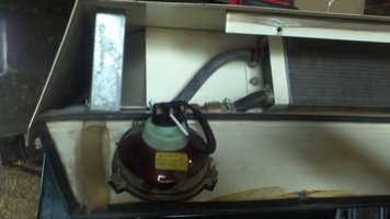

Beim Zetor 5011 ist im Dach noch eine Entlüfterleitung verlegt:
Beim Zetor 5211 und neuer gibt es diese wohl nicht mehr:
Man muss also nur noch auffüllen und dann mit voll offener Heizung gut Gas geben und immer mal etwas nachfüllen im Kühler so wie es abnimmt, während sich die Heizung wieder füllt.

Das Rohr ist auf dem Bild von Fleismeise gut zu sehen, es ist abgeschnitten. Daran ist die Heizung angeschlossen. Mir ging es um die Dichtung, die evtl. zwischen Schraube und Pumpe gehört. Die Heizung von meinem 5245 hat keine eigene Entlüftung. Ich hatte schon mal die Schläuche zur Heizung gewechselt, das ging ohne entlüften. Aber ich möchte verhindern, dass der Heizungskühler komplett leer läuft. Kann man die Pumpe einfach abziehen, wenn die Schrauben gelöst sind? Im Handbuch steht, man sollte erst die Lüfterflügel entfernen, oder geht das auch wenn man kompelt ausbaut und später den Lüfter und die Riemenscheibe abschraubt? Werde morgen die Teile bei Dirk bestellen, der weis mit Sicherheit, was ich alles ersetzen sollte.
