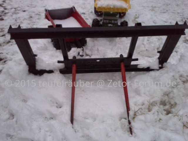

Da mir die um die Weihnachten etwas langweilig war. Und ich mir eh noch was für den ballentransport einfallen lassen wollte......
Da ich mir letzten winter schon einen ballen Spieß für den frontlader gebaut habe, folgte nun eine ballengabel für den heckanbau. Will mir nicht immer dem nachbar seine leihen müssen. Kann man ja auch mal anderweitg verwenden. Hier die bilder. 20141231_163921.jpg20141231_163912.jpg20141231_143551.jpg20141231_143330.jpg

Top einen Ballenspiess für den Frontlader muss ich mir auch noch bauen, aber der Heckanbau ist auch gut gerade im Winter wenns Berg hoch geht aus der verschneiten Wiese. :like

die ballengabel ist wirklich gut. ich hab in meiner schaufel nur zwei konische rohrhülsen eingeschweißt wo zwei zinken eingeschraubt werden können.
geht auch, ist aber ein ziemlich großer hebel weil der ballen zu weit vom kopplungsbock weg ist.
aber deine lösung wirklich top!
