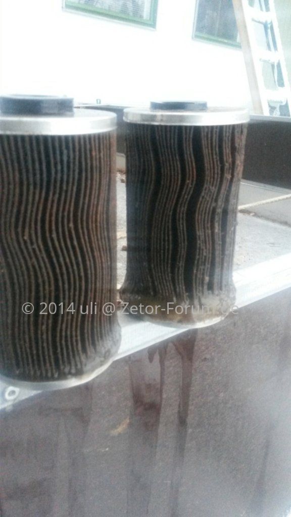

Hallo zusammen,
die ganze Aufregung war der Rede nicht Wert, aber wenn es hier in Richtung Winter geht macht jedes unerwartete Mucken nervös. Wenn Du einen Traktor kaufst und der Vorbesitzer sagt er habe gerade die Filter gewechselt - dann wechsel sie trotzdem. Wir sind seit dem Kauf relativ wenig gefahren. Im Bild die alten Filter, an denen der Klitsch schon fast ganz abgelaufen war. Das waren übrigens 2 Feinfilter hintereinander. Interessant: Mein Autozubehörschop am Polarkreis hatte die Filter an Lager :lol

Cooles Foto...
meine Filter sahen noch "besser" aus... waren noch die originalen von 1987!!! :bibber
Dafür hat der Traktor keine 3.000 h runter.
Grüße aus dem nebligen Sachsen

Danke fürs Feedback und für das Foto. :like
