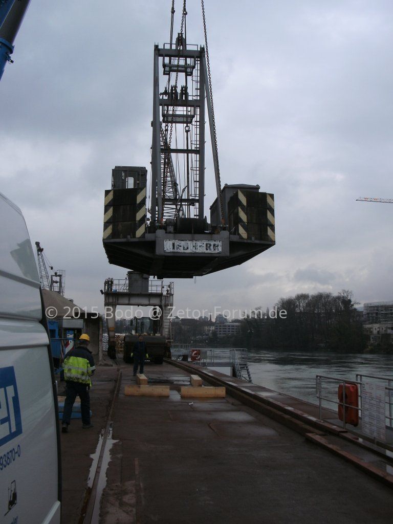

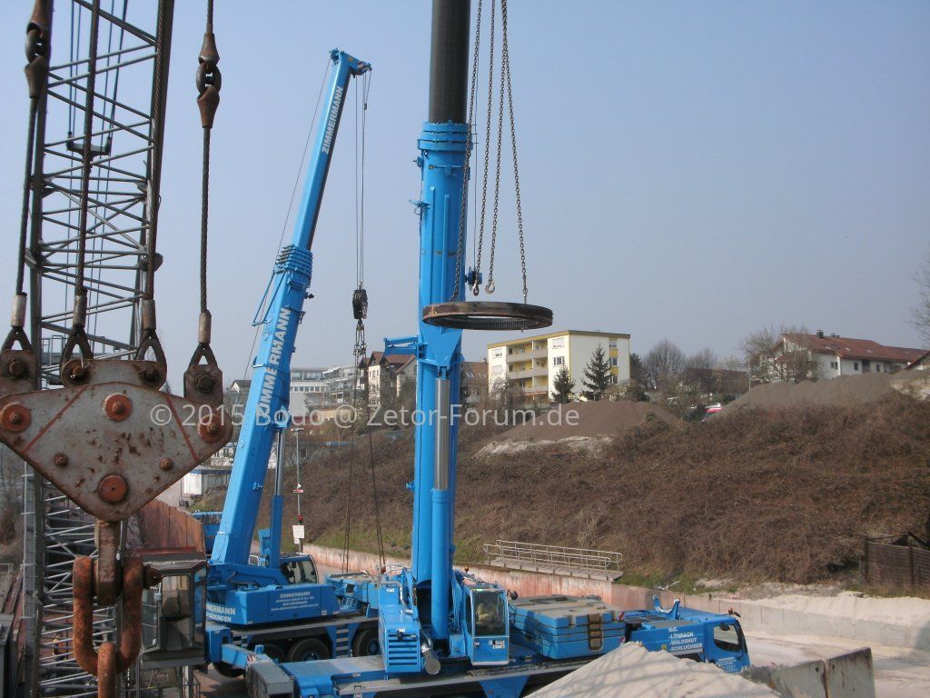

Habe die letzten Tage mit einem Kugeldrehkranz zu kämpfen gehabt
Durchmesser 2 Meter
Gewicht 1,4 t
Kranoberteil 58t

Ist das eigentlich an nem Hafen? Oder Container-Hafen? An so nem Riesen hab ich das noch nie gesehen, beim T174 und M1000 Weimar Kran ja, aber die sind ja Spielzeug im Vergleich... :lustig
OH Mist falsches Bild
Genau der Kran steht in Rheinfelder Hafen (Baden )letzter Hafen am Rhein weiter kann kein Binnenschiff fahren auf der anderen Seite des Rhein ist Schweizer Rheinfelden
der kran hebt 14t und hat ein Gesamtgewicht von 85t
Mal ne Blöde Frage - haben die heutigen Teleskopkrane eigentlich ne Art Lastensensor, der das angehängte Gewicht dem Kranführer anzeigt?
Hab mich genau über das Thema mit dem Kranführer unterhalten der Kran rechnet die Ausladung wie viel Teleskope ausgefahren sind und Windgeschwindigkeit
und und und also alles die könne aufs Kilo genau sagen was am Haken hängt
zur info der kleine ist ein 100 tonner der Grosse ein 250 tonner
Feine Sache sowas - und sicher auch wesentlich sicherer als früher, wo man schätzen, wiegen oder eben vertrauen musste. ;) :like
