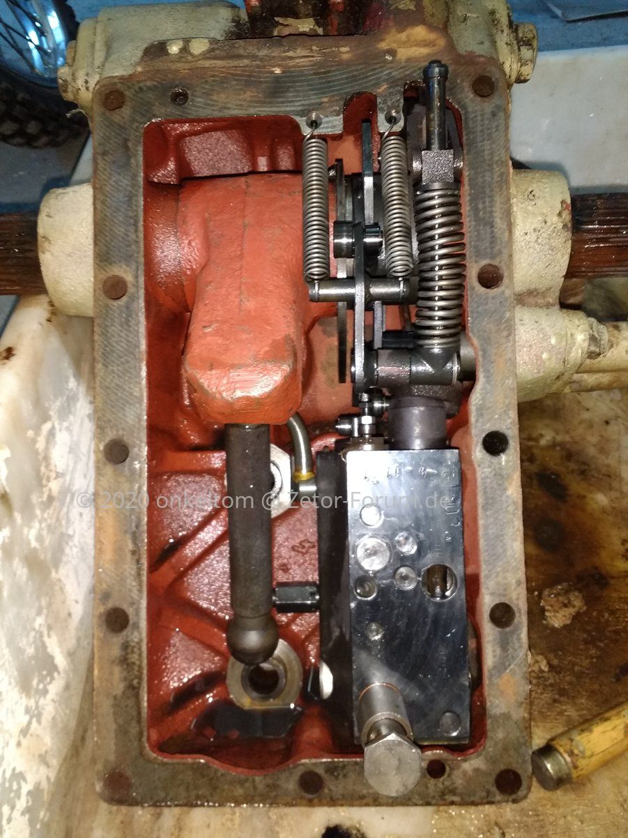

ich habe ein problem mit der hydraulik an meinem 4712, kam von jetzt auf gleich. Ist schon ein paar Wochen her ,habe den Federzinkengrubber angehängt hochgehoben zum Feld gefahren angefangen zum grubben soweit alles normal nach der ersten spur beim anheben hat er nur noch bis zur hälfte etwa den grubber angehoben .Ölstand kontrolliert ist in Ordnung ,den Lage hebel verstellt auf S,M,oder auf P keine veränderung.
Habe als nächstes den Hydraulikdeckel abgenommen um nachzusehen ob vielleicht Federbruch oder was ausgeschlagen ist konnte aber nichts feststellen siehe Bilder, nun meine Frage woran könnte es liegen? Steuergerät? damit kenne ich mich überhaupt nicht aus.

Zur Zetormatic gibt es auch ein extra Handbuch - das könntest als gedrucktes A5 Buch (Repro) mit vielen Fotos und Zeichnungen haben. Da ist alles beschrieben auch Fehlersuche, Wartung und Reparatur.
Die äußeren Hebel sind alle fest und alles dran?
Am inneren Gestänge sehe ich jetzt erstmal nichts was ins Auge springt. Womöglich wirst du doch noch an den Steuerblock ran müssen - Hexenwerk ist das nicht, nur sehr sauber sollte man daran arbeiten und jeden Schritt dokumentieren wenn man dass das erste mal macht. :)

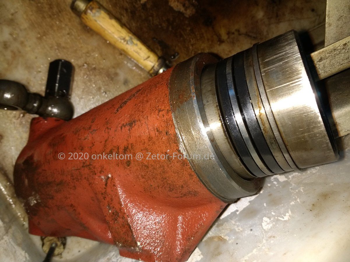

2.Kolbenmanschette der Hydraulik

Und wenn die Manschetten am Kolben kaputt gehen, dann hebt der auf ganzer Strecke bescheiden und nicht ab halber Höhe gar nicht mehr würde ich meinen. :)

Hallo zusammen, der Kolben und Zylinder sah so schlecht nicht aus, aber werde den Zylinder Hohnen und die neuen Kolbendichtungen am WE einbauen .
Dann ist die Frage ob ich das Steuergerät auseinandernehmen soll. Das Buch von der Zetormatik ist auf jeden fall hilfreich. Danke Joachim.

Hallo zusammen, kleine rückmeldung:DIE HYDRAULIK HEBT WIEDER! Ich kann euch aber nicht genau sagen warum, am Steuergerät konnte nichts ausergewöhnliches festgestellt werden war so weit alles in Ordnung wurde natürlich mit neuen O-ringen wieder zusammengebaut,ebenso der Zylinder gehohnt und mit neuen Ringen wieder zusammengebaut.Ich vermute es hatte eher was mit dem inneren Regelgestänge zu tun das war teilweise schwergängig ,habe es wieder leicht gangbar gemacht.
Viele Grüße Andreas
