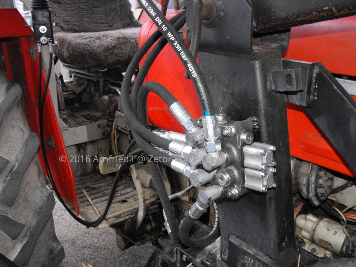

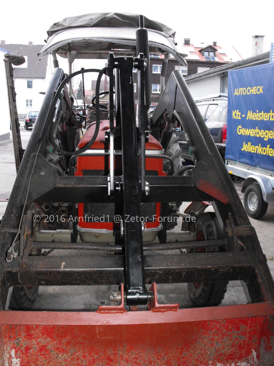

Hab noch zwei Bilder von meiner Frontlader Schaufel Lösung angehängt.

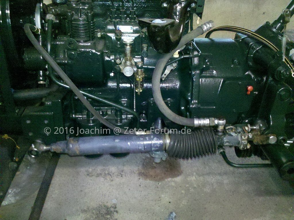

Ich hab mal noch ein besseres Foto gefunden - von meinem Zetor 5011 beim zerlegen vor drei Jahren oder so...
Vielleicht kannst du es nun besser abschätzen ob der Platz bei dir reicht. Eventuell muss ja auch nur der Luftsammler gegen einen anderen getauscht werden, der nicht so groß baut? Ich kann morgen mal für dich ein paar Maße an meinem versuchen zu nehmen um der Sache mal auf den Grund zu kommen.

Die Pumpe baut 8,5cm nach vorn. Ich meine nach wie vor, das dein Luftsammler lediglich das Problem sein könnte, den könntest du aber vielleicht auch ausklinken für die Pumpe. Den kürzer bauenden Luftsammler wie bei meinem gibts aber auch noch als Neuteil. Nur als Info.
Super vielen Dank für die Info, den Luftsammler kann ich leicht in diesem Bereich etwas ausschneiden, fehlen nur etwa 2 cm.

Tank, wobei der kleiner sein kann als der große der älteren Ausführung bei Zetor
die Lenkhydraulikpumpe
Leitungen+Schläuche, den Lenkhilfezylinder, die Kugelgelenkköpfe
und den Speziellen Lenkhebel für die Lenkhilfe:
... und nicht zu vergessen: 700-800 Euro.
