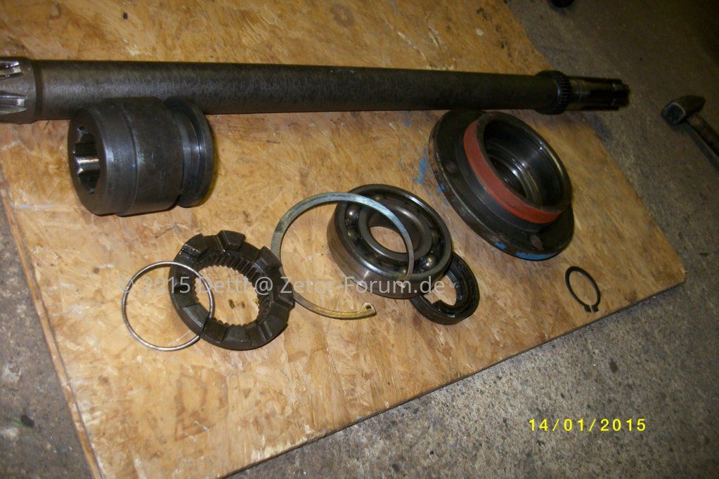

Sollte wirklich der Antrieb von der Zapfwelle zur Pumpe defekt sein, wäre es die kleine Klaue, im Bild links unter dem Schiebestück zur Zapfwelle.
Oder das Schaltgestänge hinten vom Hebel 2 zur Klaue defekt, oder aber Sicherungsring ( auf Klaue liegend) abgesprungen und Klaue verschoben.

Der senkrechte Hebel der Hydraulikpumpenschaltung steht bei mir auch senkrecht. Um die Pumpe zu aktivieren muß ich den Hebel nur so 3 - 4 cm nach vorn neigen, dann wäre ja auch der Block im Weg. Das Klicken rührt von der Hebelsicherung her, die unterhalb des Hebels sitzend, wahrscheinlich mit Kugel und Feder, in seitliche Vertiefungen greift. Die Achse des Einschalthebels führt durch einen kurzen Umlenkhebel, der in einer Gabel sitzend durch ein Gestänge im Getriebeblock beide Klauen verbindet. Diese Gabel braucht hier nur etwa 1cm Weg ins Getriebegehäuse, um die Pumpe zuzuschalten.
Wenn die Gabel bei Dir nicht im Gehäuse festgegammelt ist! WD 40 und einige Zeit sind dann nötig.
So sieht die Sache aus. Die Gabel in den Schaltzuständen abzulichten ist leider mißlungen, die Cam sollte dann 2 mal kleiner sein. :hmm
