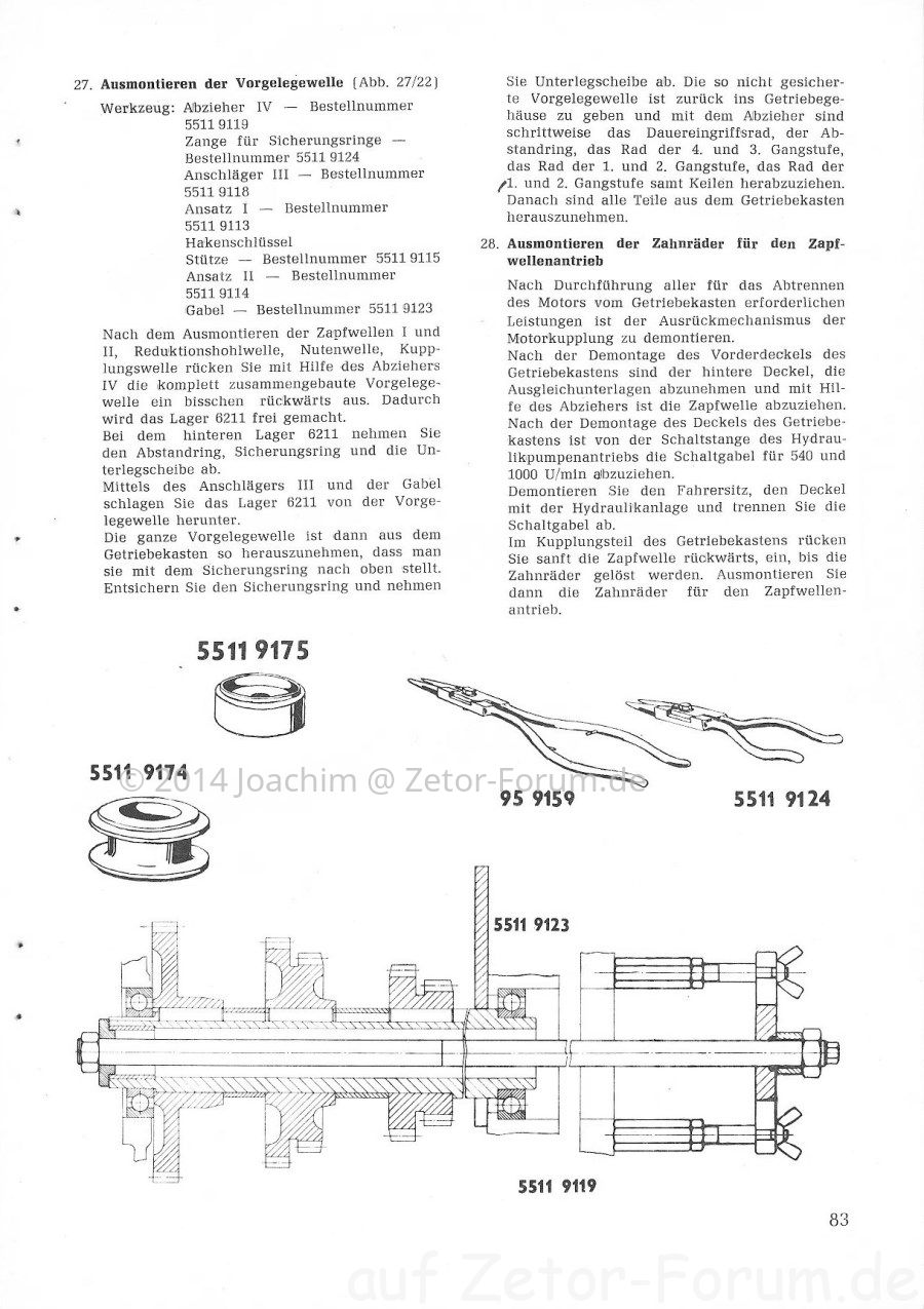

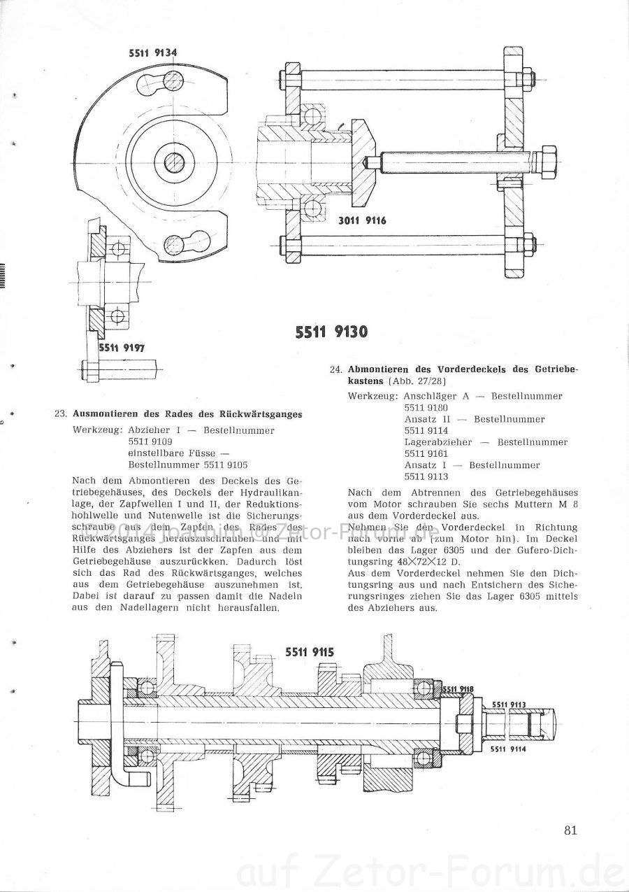

Hallo Marcel,
besorge dir unbedingt ein Reparaturhandbuch zum Zetor 5011 zB. bei http://www.trakula.de (per Mail anfragen, du bekommst dann ein Angebot) für 25-35 Euro als sehr gute Kopie.
Da ist das meiste schon sehr gut beschrieben - wenn wir die Schritte alle einzeln hier aufzählen sollen, kann ich gleich das Handbuch ablichten ;)
Hier mal nur die ersten:
... usw.
Ohne Fotos vom Traktor und weiteren Angaben zu deinen örtlichen Möglichkeiten (Hublader oder Kran zum Kabine abheben, Motorheber oder Palettenwagen) wird eine sinnvolle Hilfe schwer.
