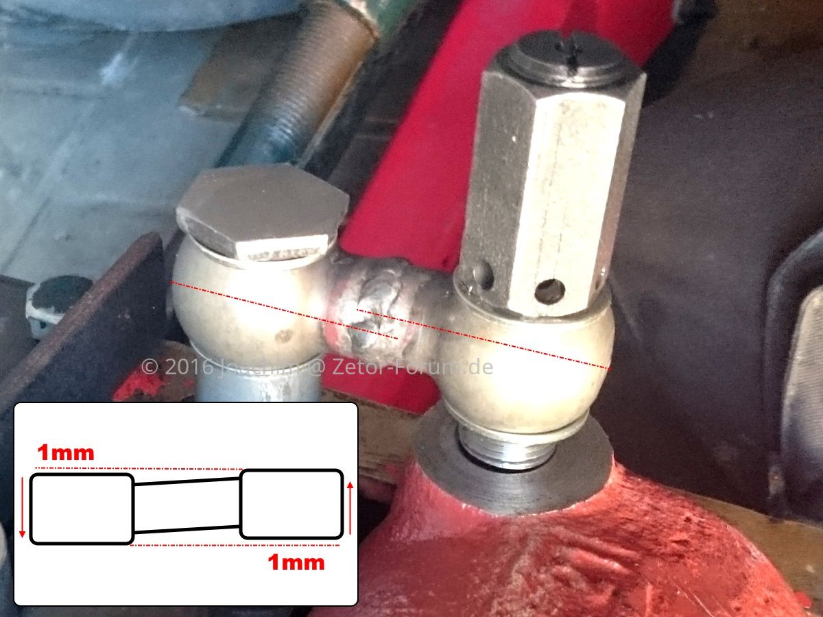

Hier mal Fotos mit Erklärung wie verformt der doppelte Ringstutzen bei Antons Zetor 5011 ist:
Der ist also 3 dimensional verformt wurden, als die Vorbesitzer eines von zwei Gewinden des Hubzylinders (polnisches Ersatzteil) heraus gerissen hatten und dann dennoch das Hubwerk belasteten. Denke das es dabei dann zum kalt verformen dieses Rohrstückes kam, und die originale Hohlschraube ein riss...

Ja - mit entsprechend gesetzten Markierungen, das man es einmal wendet und dann dreht...Ich schraub ja nun auch nicht erst seit drei Tagen an Landtechnik.
Das Problem fängt schon da an, das man die Verschraubungen anziehen kann bis zur Kotzgrenze anziehen kann, man sie dann aber doch recht leicht wieder lösen kann. Man bekommt das so nicht ordentlich hin und wir haben auch wenig Lust das Gewinde im Steuerblock zu versauen und noch weitere X Dichtringe zu verschleißen. Hinzu kommt das Anton wenig Zeit hat aktuell, es geht halt draußen schon wieder los und der Zetor wird gebraucht.
Unser Plan schaut nun so aus: in den Steuerblock kommt ein Doppelnippel rein, auf den Zylinder wieder ein Ringanschluss mit dem Überlastventil und dann kommt entweder eine Stahlleitung als Verbindung im Bogen dran. Man hat da auch verflucht wenig Platz nach unten wegen des Tellerrades des Differenzials und der Schaltstange der Gruppenschaltung...
Am Zylinder 2x Dichtringe und der Rest mit Konus und O-Ring Dichtung.

Alles neue Standard Kupferringe von Hansa-Flex, ebenso die mehrfach probierten Sätze Alu-Ringe und spätestens der Satz USIT-Ringe ist noch mal deutlich dicker, und lassen sich nicht komprimieren, weil außen herum ein Stahlring ist. Die Hohlschraube kann nicht gegen Anschlag geschraubt werden, dafür ist die zu kurz, selbst mit dünneren Dichtringen. Und man würde es im Schraubloch im Steuerblock dann auch sehen, weil da im Querkanal ein Bauteil sitzt.
Bei Zylinder das gleiche ...
Doppelte Dichtungsringe kannst du vergessen - auf der Seite des Steuerventils fehlen dir dann 2-3 Gewindegänge der Hohlschraube - da hast du ne gute Chance das Gewinde im Steuerblock zu zerwürgen. Lieber nicht.
Du bekommst das Verbindungsstück einfach nicht fest genug angewürgt, das sich das Ding gerade biegen würde, wie auch auf so kurze Strecke.

Das ist mir schon klar, wir haben vorgestern 2 Sätze Kupferringe und 4 Sätze neue Alu-Ringe verbraucht nur um zu sehen das es zwar mal mehr oder weniger durch lässt aber niemals dicht wird. Sowohl an den Ringen, wie auch an den Ringösen kann man das miserable Tragbild bestens sehen.
Die Verdrehung könnte man mit etwas Wärme sicher gut im Schraubstock raus bekommen, aber den Treppenstufenversatz, den wohl nicht so leicht.
