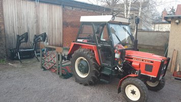

Heute zufällig vom Kunden ein Bild bekommen...
... offensichtich hat Hydrometal die vor rund 5 Jahren von mir ungefragt zugesandten Fotos dann doch bekommen und eines zumindest verwertet. :D Habe allerdings von denen seit damals nie wieder was gehört, dachte die Fotos seien im Spam gelandet. Nun denn, offenbar nicht. Das ist wohl die Montageanleitung zum Hydrometal AT5plus Frontlader. :)
Witzig vor allem, dass die auf einer polnischen Anleitung - die ja offenbar vordergründig für den polnischen Markt ist, mit einem Zetor aus Deutschland werben. Aber ich finds voll ok, hatte die Fotos zwar eher als Bilder für deren Webseite gedacht, aber so gehts auch. :lala

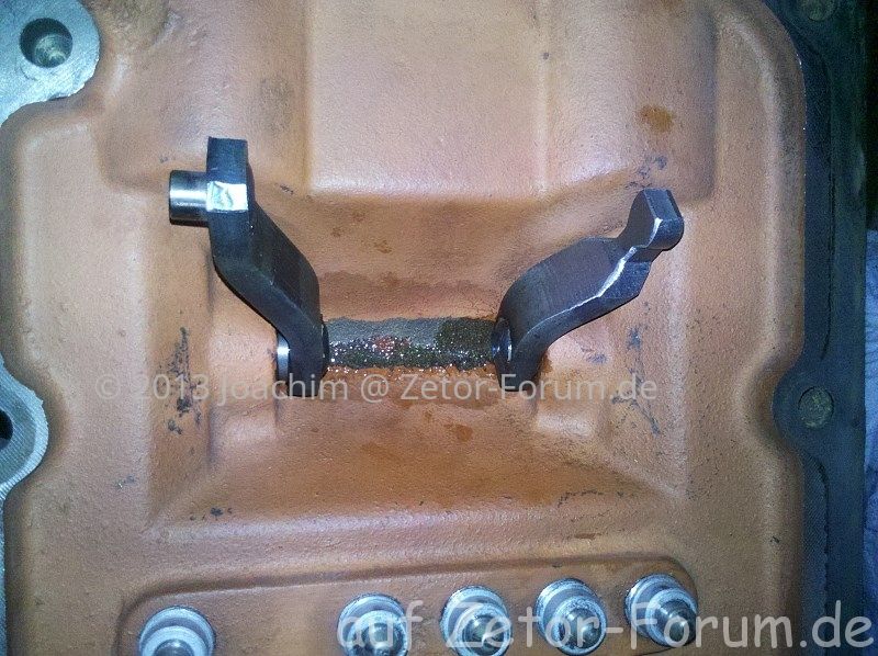

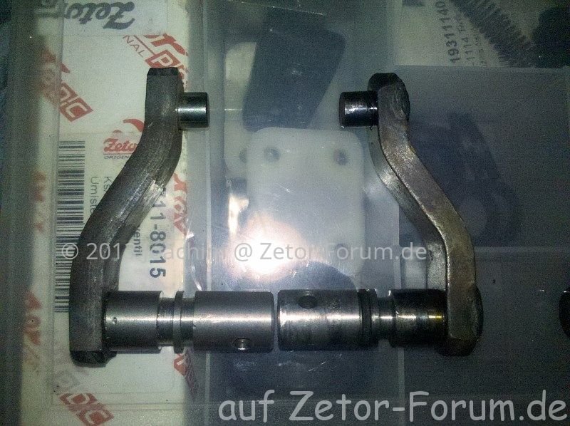

Und wo ich schon dabei war - gleich mal noch die Schalthebel der Reduktion und der Zapfwelle/Hydraulik.
Schalthebel der Reduktion, Vergleich Altteil, Neuteil:
Da ist durchaus eine gewisse Maßabweichung zu sehen - wobei noch unklar ist, welches Teil richtiger ist. ;)
Schalthebel der Zapfwelle/Hydraulik, Vergleich Altteil, Neuteil:
Und dann nach dem aufrollen des neuen O-Rings, tunken in Öl und einschieben:
Na mal schauen wie es dann beim aufsetzen passt...
Bei mir war beim 7745 eine Klaue der Reduktion abgerissen und als ich dann das Neuteil vom Zetorhändler hatte war der Hebel ganz anders geformt , dann hatte ich nochmal woanders einen bestellt im glauben endlcih den richtigen zu haben und das sah genauso aus, dann dachte ich bin ich jetzt doof oder wie?
Die ganze Sache hat mich dann aufgeregt sodass ich dann gleich zum Schmied bei mir um die Ecke bin und ihn bat ob man das nicht doch schweißen kann, siehe da es hält bis heute und es geht nun auch endlich wieder Kinderleicht.
Vll habe ich auch die falsche E-Nr. ausgesucht aber da war ich mir 100 pro sicher, konnte mir dann nachher auch keiner sagen beim Händler denn der hat sich auf blöde gestellt als ich das zurückschicken wollte.

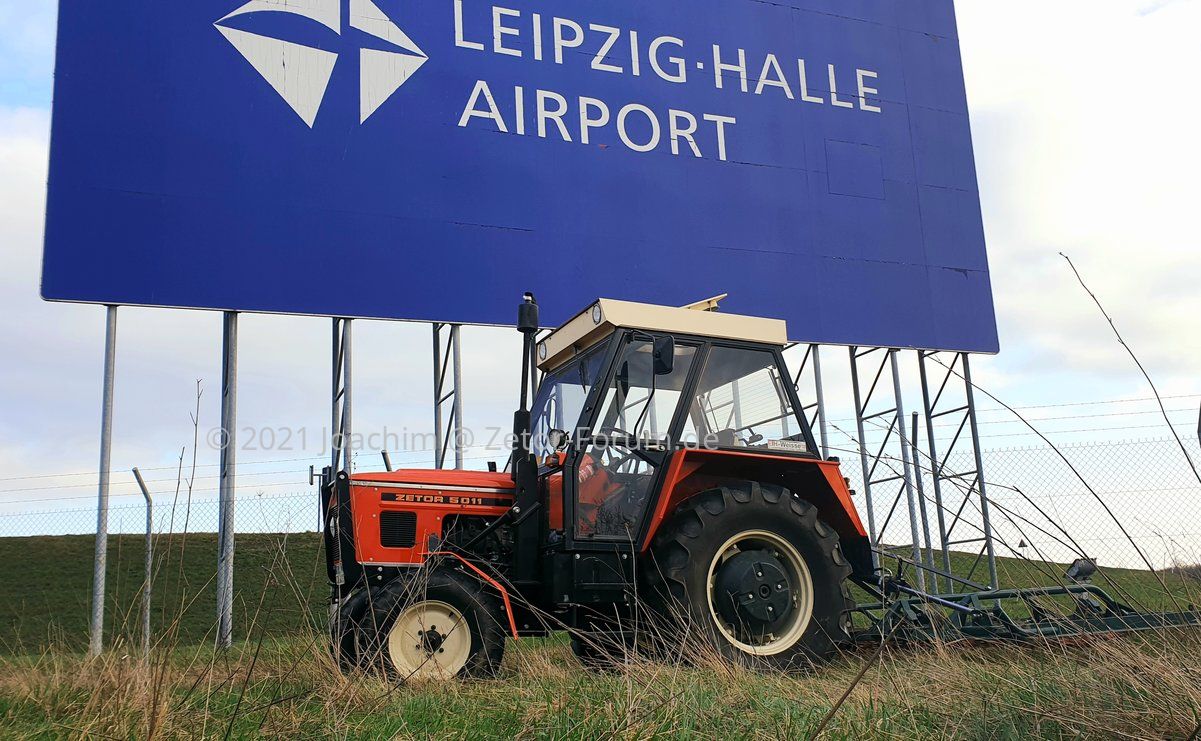

Winter 2020/2021

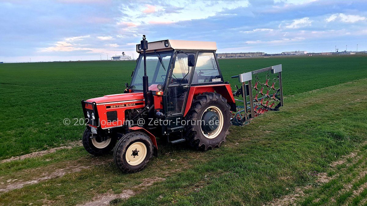

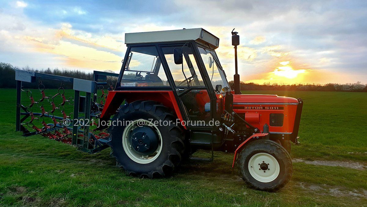

Frühjahr und es geht wieder los auf den Wiesen
Mit den letzten Herbst montierten breiteren Rädern geht das viel komfortabler nun. 1,1 bar Luft reichen hinten bei 420/85 R28 völlig mit der 4,5m Schleppe (schwere Bauart).

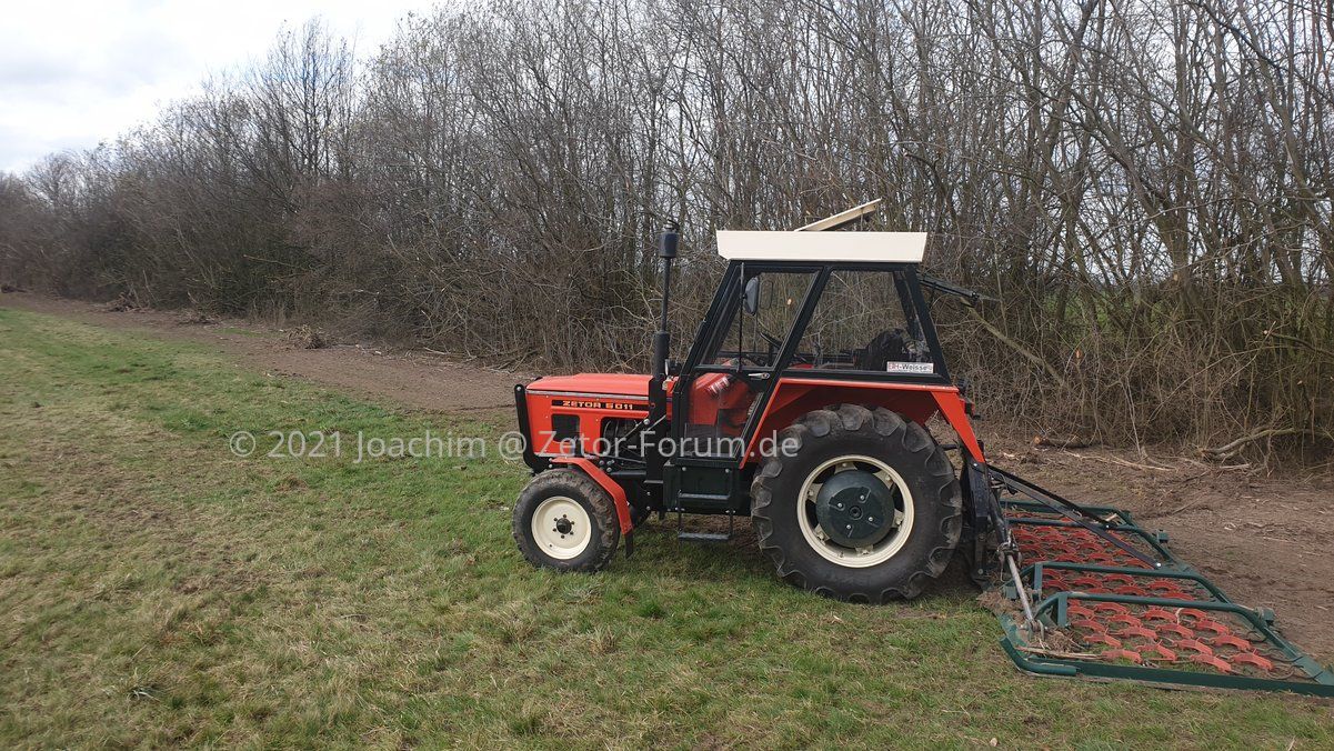

Samstag Nachmittag mal die Wiesen weiter bearbeitet...
Normal schleppe ich nicht mit Frontlader, aber ich brauchte beides, gut 7km vom Hof entfernt, da muss man mal Kompromisse eingehen. Vorderachse wurde natürlich gesperrt, wenn der Frontlader dran ist.
Einer der schöneren Streifen, schon nach dem abziehen mit der Schleppe. Per Hand noch Holzreste abharken und beseitigen. Der Flughafen hat nach vielen Jahren zum ersten mal einen Pflegeschnitt machen lassen, allerdings halt als Lichtschnitt und dann mit dem Forstmulcher drüber. Und da ich Äste weder im Heu noch in der Presse oder anderem Gerät brauch, war Handarbeit angesagt. Ein Freund half uns dabei, und so waren wir gut voran gekommen. Natürlich mit Corona konformen Abständen.

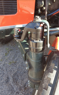

2016 bereits kaufte ich einen Lenkkopfhebel für meinen 5011, weil der alte bereits Spiel hatte. Nein, die Feder war weitgehend ok.
Sonntag hab ich mich endlich mal dazu aufgerafft, bzw. Zeit gefunden, das Thema anzugehen. Denn das fahren damit wurde schon zum Kampf.
Gut zu erkennen, original Zetor Ersatzteil, kein Nachbau. Farbe bekommt er wenns wärmer wird, hier waren es heut morgen -1°C ...
Warum war er defekt? Ich vermute mal, der war beim Vorbesitzer schon mal ne Zeit lang nicht richtig fest und wurde so gefahren, dann verschleißt der Konus und am Ende auch die Feder die ihn fixieren sollte.
