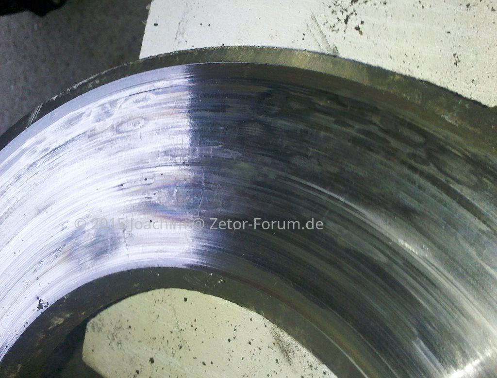

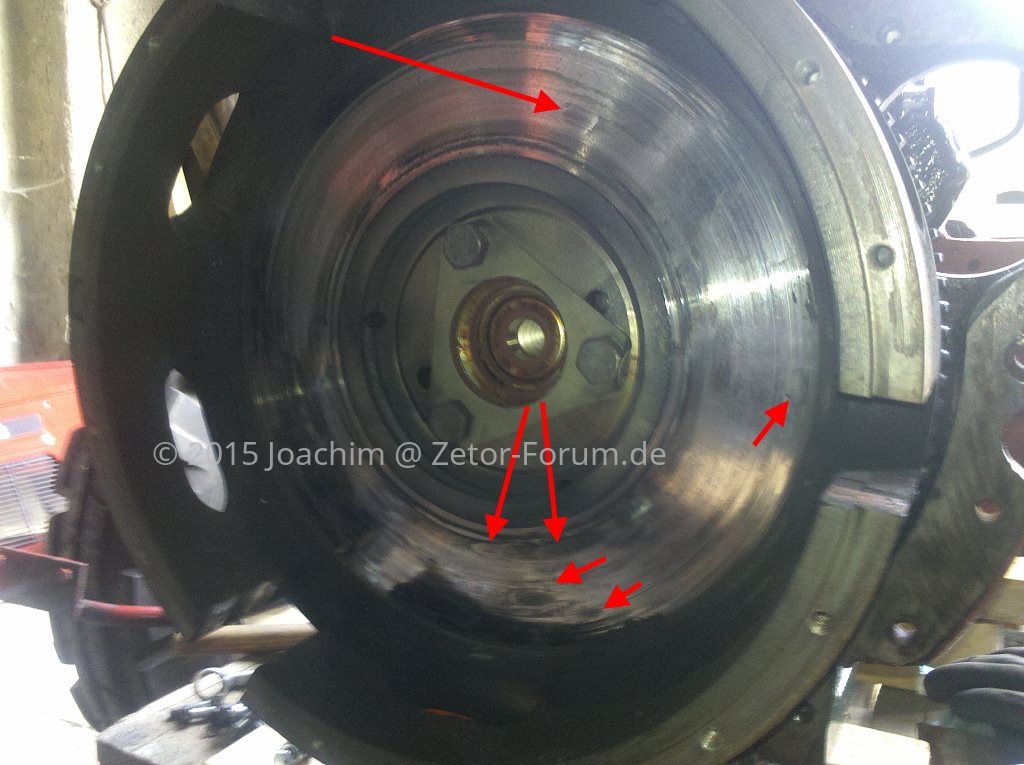

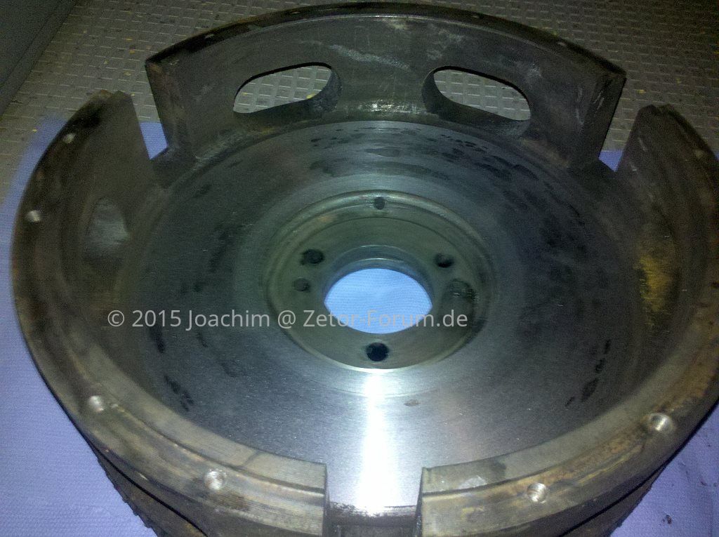

Tja, würe sagen Jackpot! Ein sicheres Anzeichen für eine verschlissene Kupplung. Da du nicht weist ob die Kupplung nicht bereits nach gestellt wurde, würde ich da nur im äußersten Notfall und auch nur für ein paar Tage gebrauch von machen. Generell wird die Kupplung eigentlich nicht nachgestellt, wenn sie denn einmal eingestellt worden ist. Wenn sie stinkt (weil sie rutscht) dann ist der Kupplungsbelag schlicht verschlissen. Wenn du nachstellst und/oder einfach weiter fährst riskierst du die Schwungscheibe und die Druckplatte der Fahrkupplung zu schrotten! Durch das rutschen entsteht nicht unerheblich Hitze (drum riechst du verschmorten Kupplungsbelag) und die kann (und wird) sich so bemerkbar machen:
Selbst wenn man nun meint die Teile abdrehen zu lassen um sie zu retten:
Soviel kann man nicht abdrehen, das die gehärteten Stellen weg zu bekommen sind. Denn dreht man zu viel ab, kann man die Kupplung hinterher nicht mehr so einstellen das sie vernünftig funktioniert.
Die Fotos sind übrigens von meinem Zetor 5011 - die Teile musste ich komplett durch Neuteile ersetzen...
Generell ist das aber ansich kein Beinbruch - die Kupplungscheiben zu wechseln schafft auch ein ungeübter mit der richtigen Anleitung in ein bis zwei Tagen.
