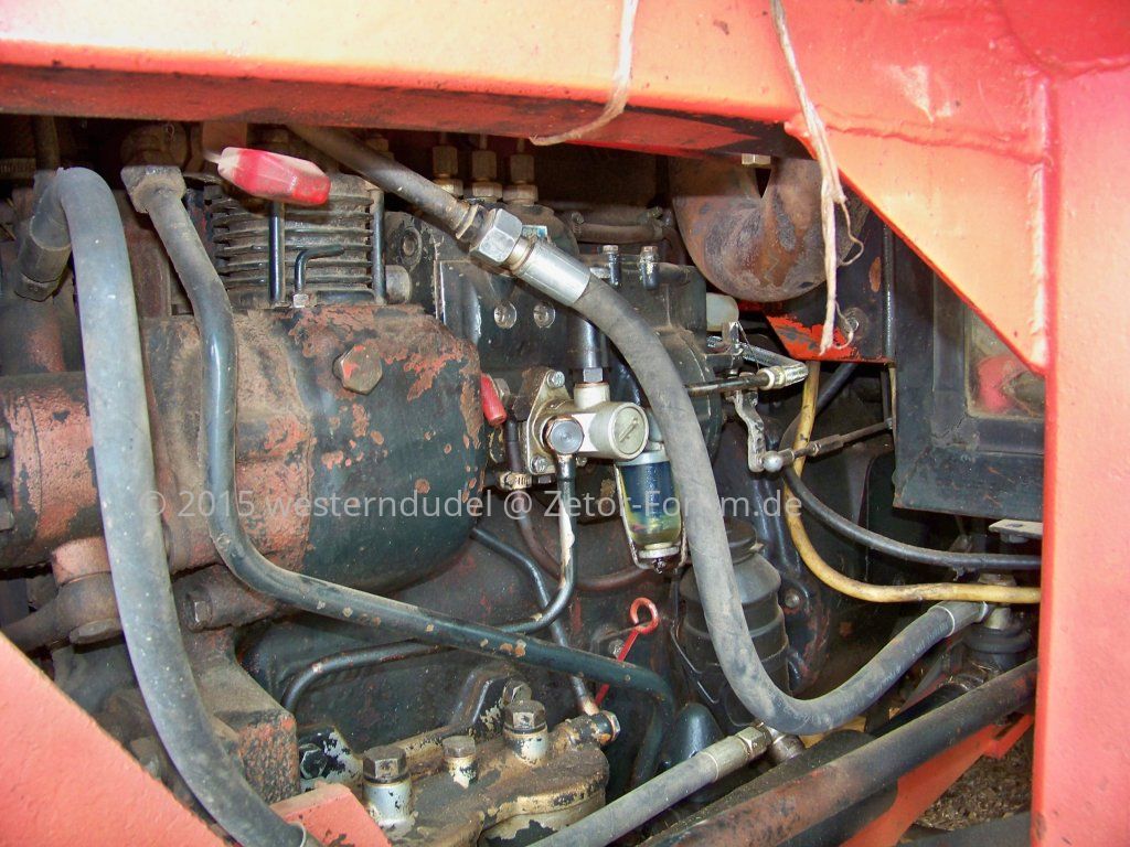

- der Vorfilter schaut "naß" aus. Ist der wirklich dicht ?

Hallo .
Auf Bild 1 sieht man klar das der Vorfilter quasi leer ist , ,wenn Pumpe OK , kann es nur ein Problem sein davor : Riss in einer Leitung , Dichtung defekt ?
