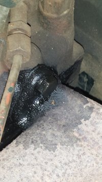

So ein paar Bilder:
zu dem letzten Bild das ist mir Gestern aufgefallen wo das her kommt oder was das ist weis ich nicht, auf dem dritten Bild sieht man davon auch was.

1. Die Leckölleitung an der Einspritzdüse vom 1. Zylinder schaut nicht mehr so gut aus, eventuwll kommt davon die augenscheinliche Dieselfeuchte.
2. Die "Dieselförderpumpe" habt ihr nicht erneuert, sondern nur die "Handförderpumpe". Die Dieselförderpumpe ist jedoch auch ein Verschleissteil und schaut so alt aus wie die ESP selbst! Diese kann eine Ursache für das schlechte Starten sein. Da wo die Handpumpe aufgeschraubt ist, schaut dich darunter eine Schlitzschraube an. Dort sitzt ein Rückschlagventil, dieses kann verschmutzt oder verschlissen sein.
3. Ja, er ölt aus dem letzten Zylinder.
- Qualmt er bläulich?
- Wenn nein, dennoch mal den Krümmer abbauen und mal so laufen lassen und beobachten ob die Rauchentwicklung an allen 3 Zylindern gleich ausschaut (Farbe, Menge).
- Ursache könnte sein: Verschleiß an Ventil, Ventilsitz, Ventilteller und/oder Ventilschaft beim Auslassventil, aber um das zu prüfen sollte man mal den Krümmer abgenommen haben.

Auf dem letzten Bild sieht's so aus als ob der 3. Zylinder Oel in den Auspuffkruemmer blaest.
Waere ein Grund warum er Raucht.
Wuerde zusaetzlich zu den schon genannten Verdaechtigen auch gleich mal die Kompression pruefen. Ueblicherweise gleich alle drei Zylinder.
Wenn der Motor im Leerlauf nicht sauber lauft koennte der Fleck auf dem Kruemmer am 3. Zylinder auch auf eine nicht richtig zersteubende Einspritzduese hinweisen. Dann naehmlich
wird der Diesel nicht verbrannt sondern durch den Auspuff rausgeblasen.
Das waere noch ein Grund warum er Raucht.
