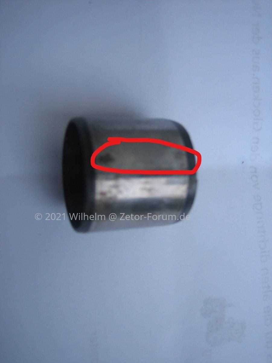

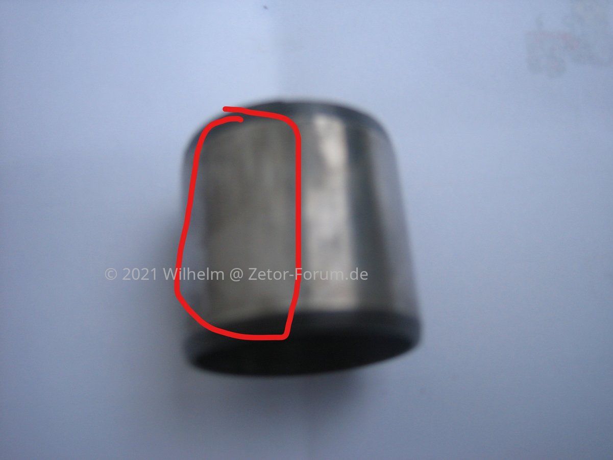

Ich werde morgen die Pumpe zerlegen, und dann Bilder von den einzelnen Teilen machen. Mir ist eingefallen, das bevor die Scheiße los ging von der ESP quietschgeräusche kamen,könnte die Förderpumpe gewesen sein.
Sicher dass das Geräusch nicht vom Riemen kam? Aber bau die Pumpe ab, Kontrolle ist gut und richtig.
Hallo Joachim, anbei ein paar Bilder von der zerlegten alten Pumpe.

Schaut nach Schäden durch Schmutz oder durch B7 Diesel (Biofilm-Ablagerungen) aus. Der B7 Diesel tut unseren Oldies eben nicht wirklich gut.
Einmal neu und glücklich werden :ok:
