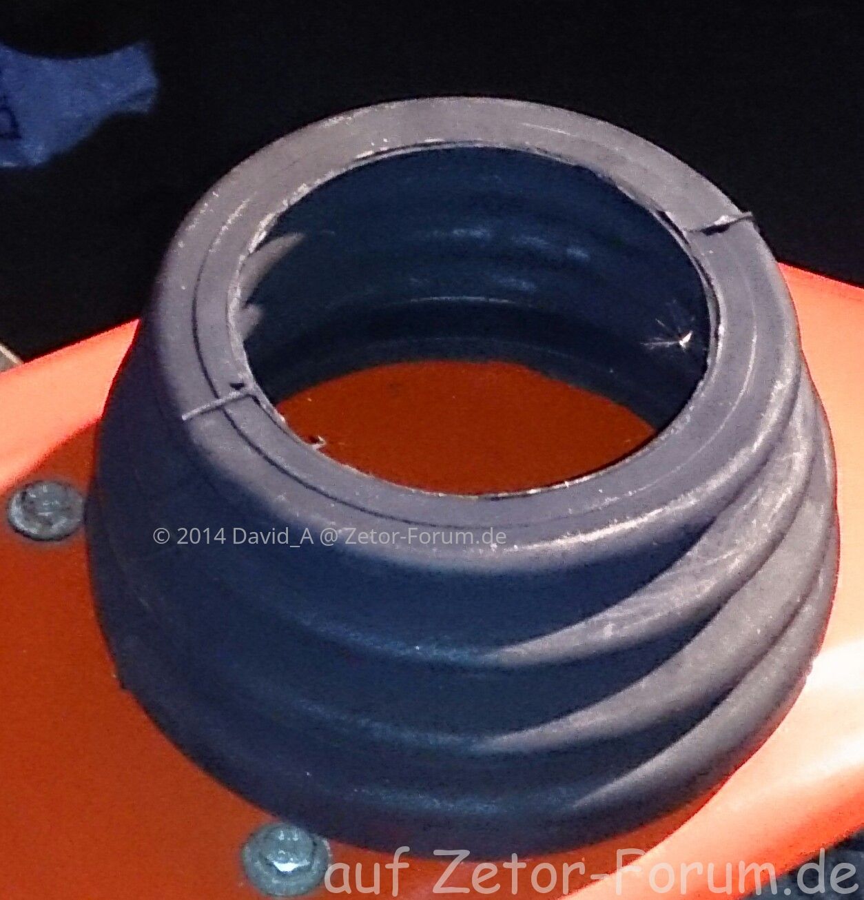

Hallo. Möchte bei meinem 5211 die beiden unteren Manschetten an der gefederten Vorderachse wechseln. Habe die neuen schon da. Hat mal jemand einen Tipp wie man das schnell und unkompliziert hinzukommt ohne komplettausbau??

Musst du dazu nicht "einfach" den Unterteil der Achsnabe abbauen, also 6 Schrauben raus und schon ist die Achse nach unten frei und die Manschette kann drauf? Mir war so... :denk3
Und wenns noch schneller gehen soll: Manschette auf einer Seite sauber aufschneiden und dann mit "Profilgummikleber" (Der heist direkt so, also mal danach googln.) wieder verkleben. Gibt ja auch Universalmanschetten wo das so vorgesehen ist.

Diese 6 Schrauben besitzen aber extra so eine schraubensicherung, so dass ich mir dachte, lieber nicht auseinander bauen.
18.208
Ja... damit du die tunlichst nicht verlierst. ;)
Was glaubst du wie du sonst den Achsschenkelbolzen wechseln wolltest? :) Neue Sicherungsbleche gibts für nen ganz schmalen Taler bei jedem Zetorteilehändler. :like
Hast du ein Reparaturhandbuch?

Eigentlich hatte ich mal eins auf CD. Kann ich nur Tür zeit nicht finden.
