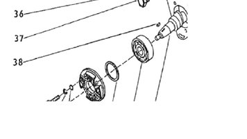

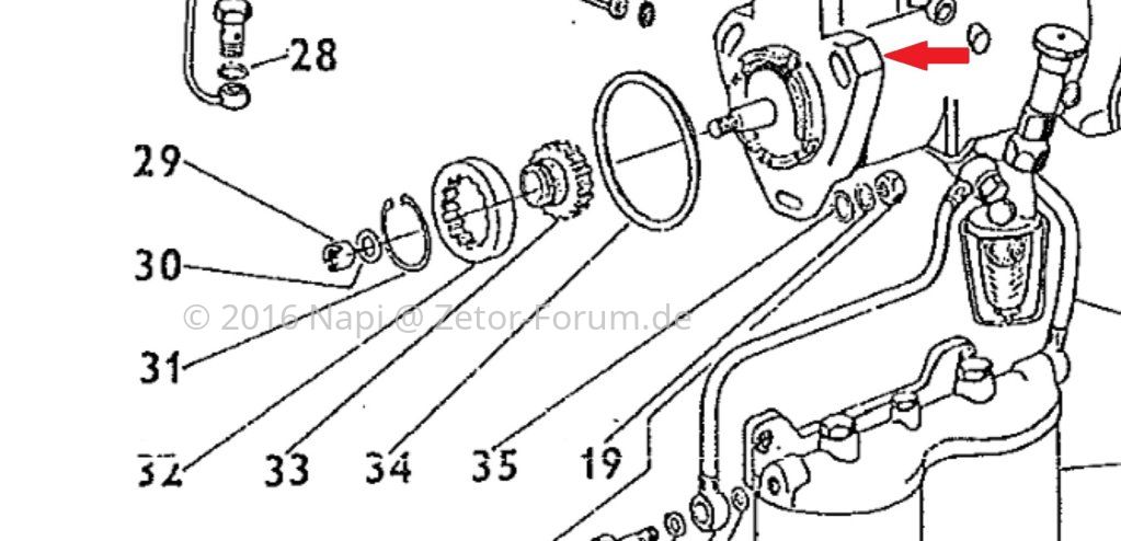

Brauchst nicht Auf OT stellen weil das Zahnrad auf der Pumpe nur in eine Stellung passt

Bild 1 Nr 32 ist fest im Stirnradgertriebe mit Segering gesichert Nr 33 ist mit einem Doppelzahn versehen der nur in einer stellung in Nr 32 passt und auf der welle der ESP mit einem Keil gesichert ist (Bild 2 Nr 38).
kannst also nix Verkehrt machen habe ich auch schon aus und eingebaut dort ist ein Verstellen unmöglich es sei denn der Keil ist abgescherrt.
An der Flanke (Roter Pfeil) ist eine Markierung eingeschlagen das selbe nochmal am Stirnradgehäuse beide aufeinander stellen dann hast die Grundeinstellung. Ist super gemacht am Zetor bei anderen Schleppern musste das ganze Stirnradgetriebe freilegen um überhaupt die Pumpe raus zu bekommen.

So schaut der Flanschanschluß aus - den Zahnrädern (2) fehlt ein Zahn und im Kupplungsring ist das entsprechende Gegenstück. Das passt 100%ig nur in einer definierten Position.

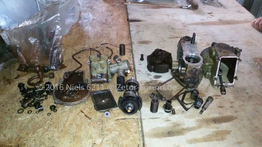

Hier mein Baukasten, den Dirk für mich wieder zusammenbauen lassen hat. Nur keine scheu, alles ist machbar:D. Und der kleine läuft wieder. Gruß Niels
