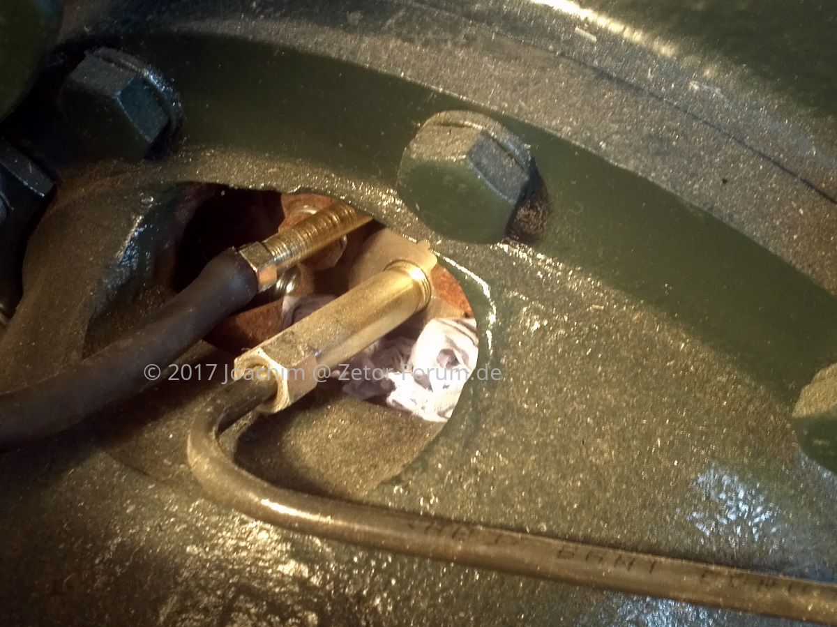

Hier sind die Entlüfter der Trommelbremsen, natürlich direkt li/re auf den Bremszylindern und die findet man ganz leicht indem man den Leitungen folgt:
Links der Entlüfter mit Entlüfterschlauch drauf, rechts die Bremsleitung
