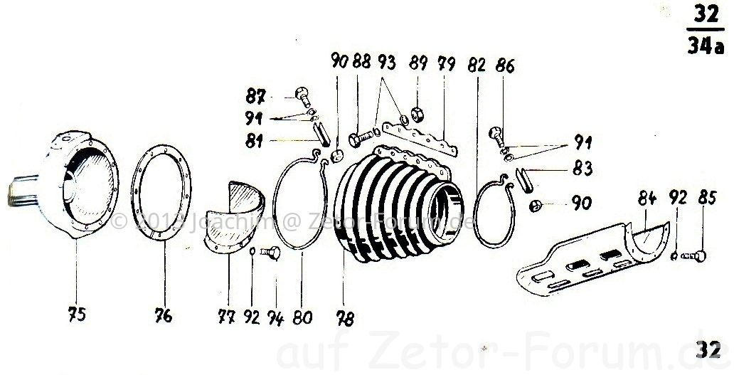

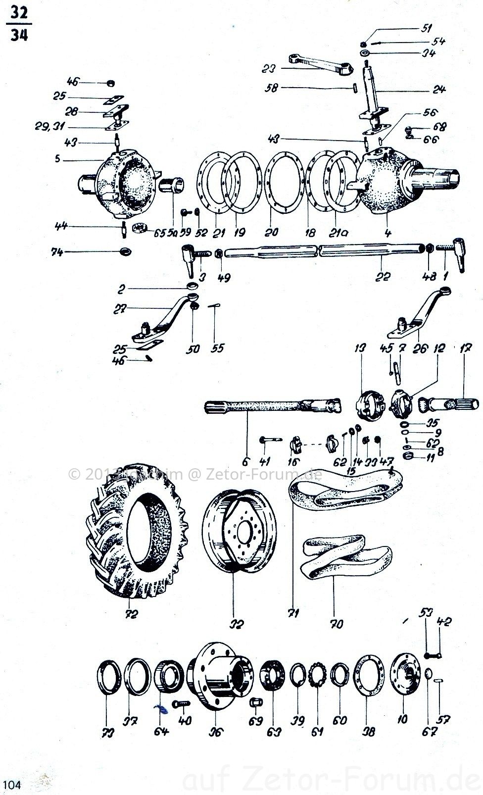

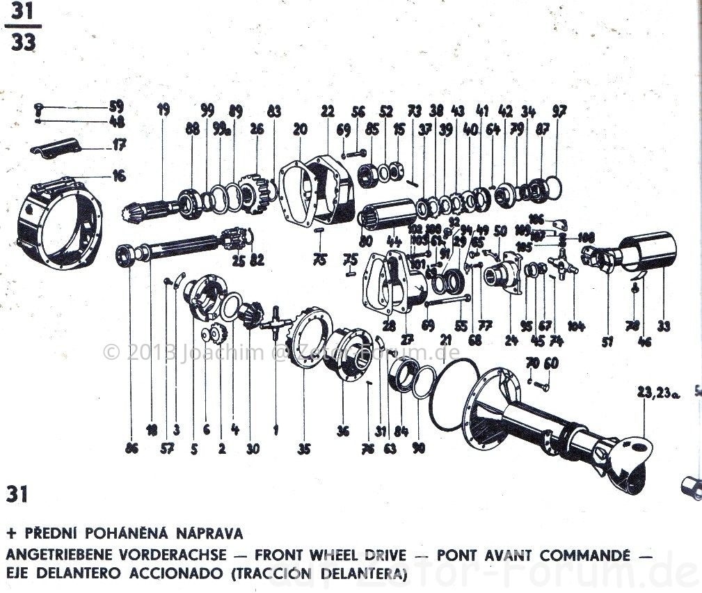

Habe neulich das vorderachsgetriebe mit oel befüllt nun tropft es erwartungsgemäß auf die Felgen
denn die Dichtfläche an den außenseiten der Achse, die Kugel ist längst nicht mehr Hochglanz.
Es ist die Achse mit dem großen Deckel außen mit 6 Schrauben.
Hätte gerne eine explosionszeichnung von den Innereien,leider ist da im Reparturhandbuch nichts zu finden.Werde sie also irgendwann auseinandernehmen müssen.

Für die Zerlegearbeiten ist der Ersatzteilkatalog extrem hilfreich - schau mal:
Im Rep.- Handbuch zum 5745 sind dann die fast identischen Bilder mit drinnen, da ist das Kapitel zur Allradvorderachse auch größer. ;)
