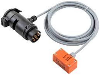

der den Zuzug bei zu großem Neigungswinkel im Schlepper stoppt.
Gute Idee. Vielleicht gibts ja (wie für Alarmanlagen) Neigungssensoren, die ab bestimmter Neigung einen Schaltausgang bedienen, sowas könnte ja auch hilfreich sein. :ka:
christian_vogtland
christian_vogtland
19.09.2019
550
Christian
Zetor 4340
Da braucht man nicht basteln und suchen.....gibt's fertig.
