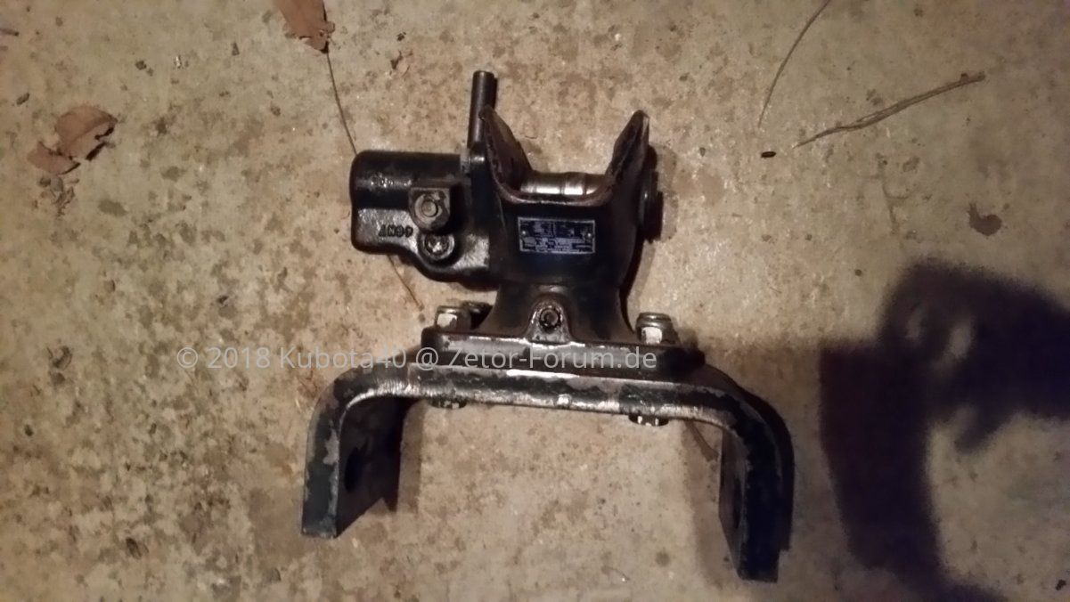

ich könnte mir vorstellen, meine Anhängerkupplung an meinem 7045 umzubauen.

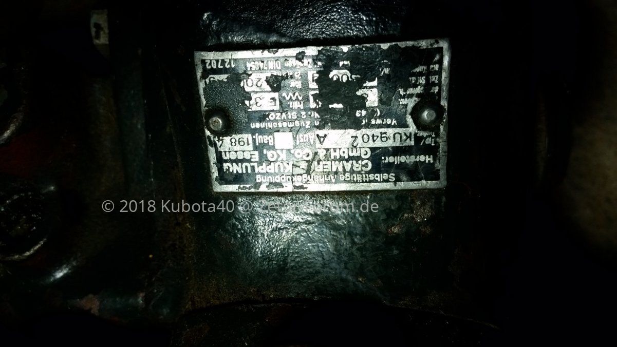

Zur Zeit ist ein Cramer Automatik-Zugmaul verbaut. Da ich öfters zwischen Drei-Punkt Anbau und Zugmaul umbauen muß, habe ich mich erkundigt was ein Umbau auf einen Lagerbock mit Schlitten kosten würde.
Von Scharrmüller gibt es da eine Lösung - "Sau-teuer"... Hat das schon jemand umgebaut???

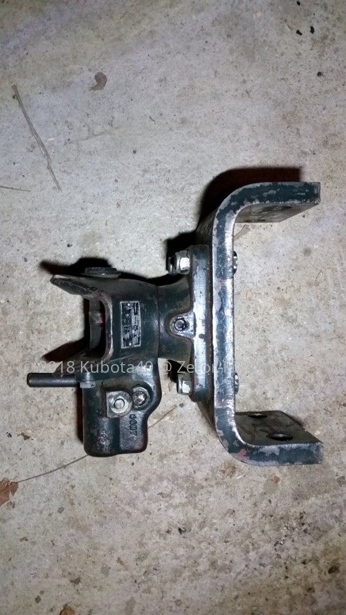

Ich hätte dann meine aktuell verbautes Zumaul samt Anbauplatten zum Abgeben - was ist sowas wert? Hat jemand Interesse??
Natürlich ist das Zugmaul voll funktionsfähig...

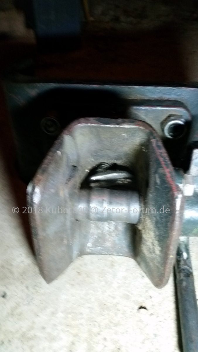

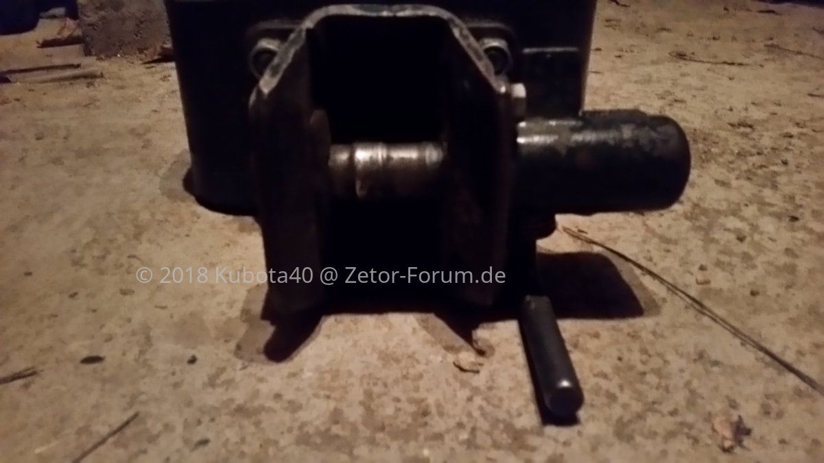

Wenn ich das Zugmaul nur herunterklappe dann steht es auf der Schutzabdeckung über der Zapfwelle auf und das gefällt mir auch nicht...Also baue ich es meist komplett ab und wieder an... Die Oberlenkerhalterung ist auf dem Lagerbock montiert, also muß ich beim Tausch der Lagerböcke ja auch die Halterung der Oberlenkerhalterung ab - und wieder an-montieren. Da ich von dem Scharrmüllerlagerbock noch kein Bild oder technische Zeichnung gesehen habe, bin ich mir nicht sicher, ob die Oberlenkerhalterung wieder problemlos montiert werden kann. Morgen kann ich von meinem jetzigen Lagerbock ja mal Bilder einstellen
