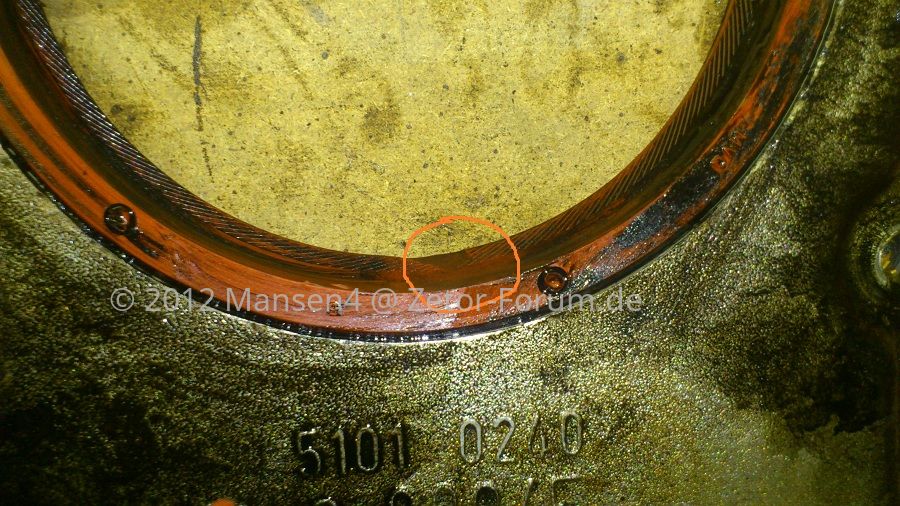

so mußte zum 2 mal getauscht werden leider...

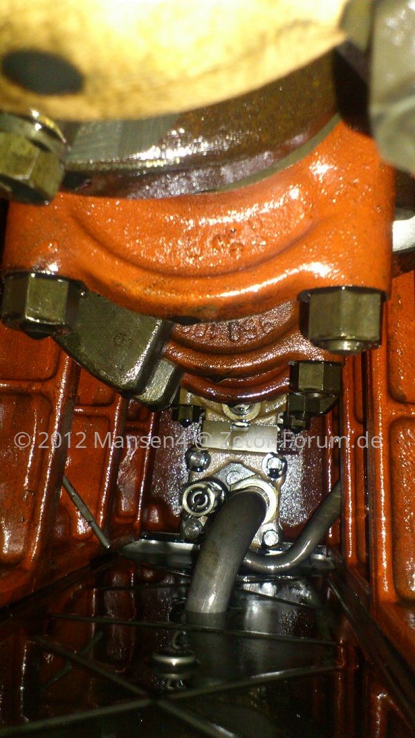

Blick in das Motorgehäuse von hinten
Re: Zetor 7745 der gure alte Getriebe+Motor Simmering

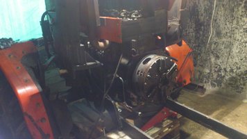

Noch ein zwei Bilder
Traktor geblockt

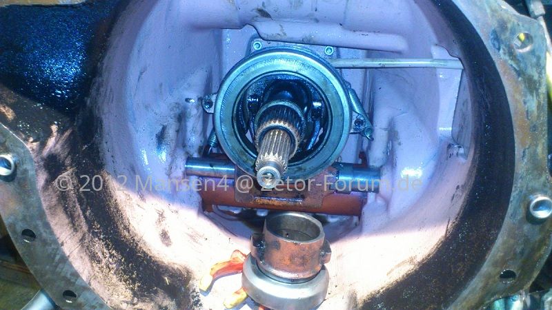

Blick in die Kupplungsglocke mit teildemontierten Kupplungsdrucklagern

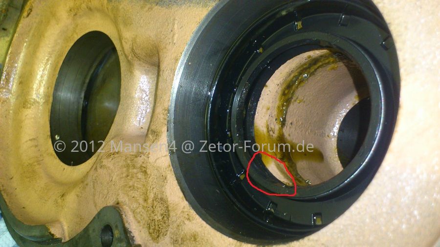

Hast du den Simmerring selber gewechselt oder machen lassen?
Soviel kann man(n) dabei unmöglich verkehrt machen.
Bei der Menge an Öl was es da herumgeschleudert hat scheint der Ring herausgesprungen zu sein?!
Fotos vom defekten Ring wären interessant.
das erste mal machen lassen und jetzt bin ich selber dabei. Es wird alles getauscht was anfällt an Dichtungen.
Vom Simmering mache ich noch Fotos.

Simmering Kurbelwellendichtung hinten
Simmering Getriebeeingangswellendichtung

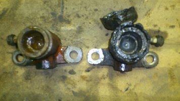

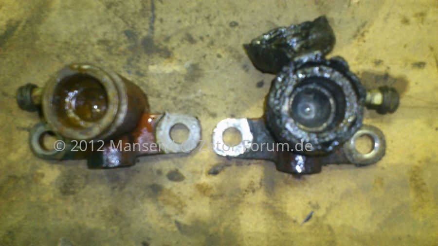

Die waren auch fällig:
Radbremszylinder (Scheibenbremsen)
Also die Beschädigungen der Simmerringe sind anscheinend durch unsachgemäße Montage entstanden.
Sieht aus als hätte mal jemand mit den Schraubendreher nachgeholfen.
Schön aufpassen und sauber arbeiten beim Wiederzusammenbau :greis:
Die RBZ's sind aber sowas von hinüber :heul
ja da wirst recht haben jetzt mach ich es selbst, und dan wird es auch dicht.

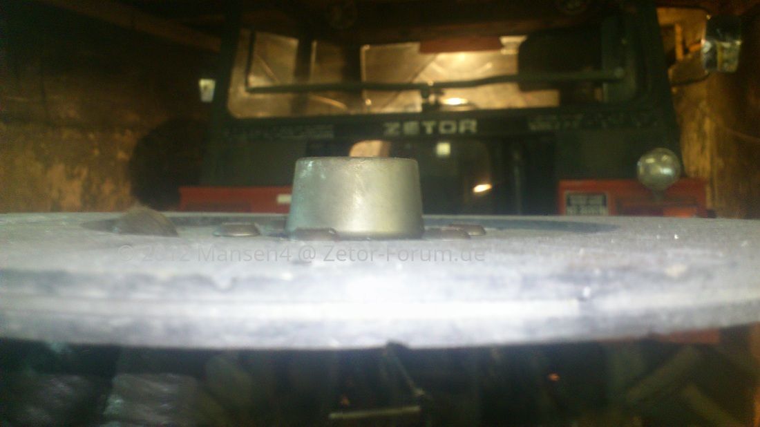

Meine frage wäre wie gehört sie eingebaut?
Das lange zum Motor? :oops
Ich weiß es leider nicht mehr :oops: :oops: :oops:

... die lange Seite gehört Richtung Motor. Schau mal in den ETK oder das REP- Handbuch - da sieht man das halbwegs auf den Explosionszeichnungen.

Die Fahrscheibe passt nur auf einer seite, leg sie mal in das Schwungrad und dreh sie mal da drine den wirst du merken das auf der einen seite die schrauben des Schwungrades an der Fahrscheibe reiben oder harken ;)
