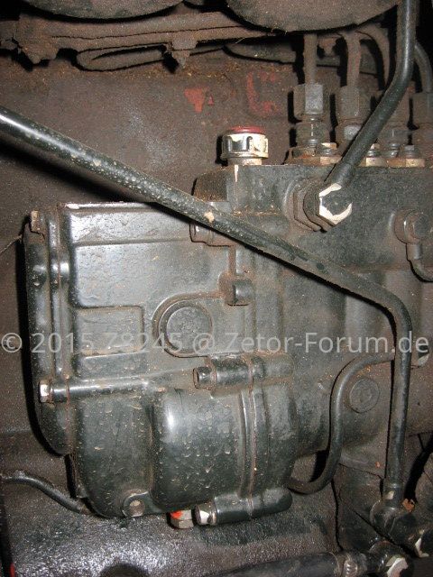

Mein Z8245 hat auch noch eine Ablassschraube an der EP sowie einen Einfüllstutzen. Allerdings sind da auch Leitungen zum Motor verlegt. Aus der Betriebsanleitung wurde ich nie so richtig schlau, da die aus dem tschechischen nicht so gut übersetzt wurde. Muss ich da noch extra wechseln oder hängt das am Kreislauf dran? Wenn extra wechseln: wie oft und wie viel soll da rein. Ich hab das erst 1 mal gemacht (ablassen und auffüllen), kam aber nicht so klar damit, da dort ziemlich viel rein gepasst hat und kein Peilstab vorhanden ist. Oder sind diese Schrauben noch ein Relikt aus früheren Tagen und jetzt überflüssig?

Kannst du mal paar Fotos von der Einspritzpumpe machen - ich such noch nach Infos... ;)
Würde aber sagen das beim 8245, wenn überhaupt, nur das Reglergehäuse in Betracht käme.

Hallo Joachim
Hier die Bilder. Deutlich ist die Ölleitung vom Motor zum Pumpengehäuse zu erkennen. Die Rücklaufleitung sieht man so nicht. Die kann hinter der Pumpe sein oder das Öl läuft in den Stirnradkasten? Wegen der Frontladerkonsole kommt man da super ran :wtf. Die schöne rote Ölablassschraube und der Einfüllstopfen sind gut erkennbar. Wie gesagt: Es ist weder eine markierte Kontrollbohrung noch ein Peilstab vorhanden!

Hallo Joachim!
Hier zur Info: Laut meinem CZ Händler/Monteur ist diese Pumpe an die Motoröldruckschmierung angeschlossen. Das Öl läuft dann in den Block zurück. Die Ablassschraube sollte 1xjährlich zum Schlamm ablassen geöffnet werden. Die obere Schraube ist nur ein Be-/Entlüfter.
Ich werde also in Zukunft beim Ölwechsel auch die EP öffnenu nd das bisschen Öl ablassen :).
