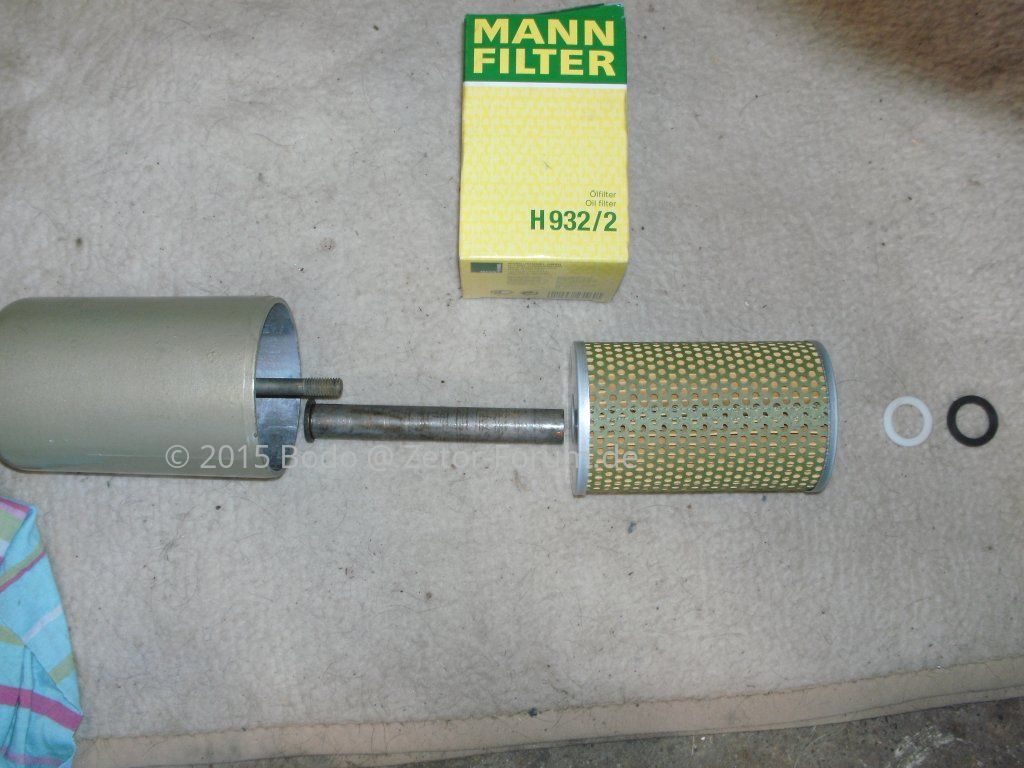

Habe meine Filteranlage wie folgt umgebaut
Am Distanzrohr untern Gummi weglassen
Neuen Filter aufs Rohr geschoben

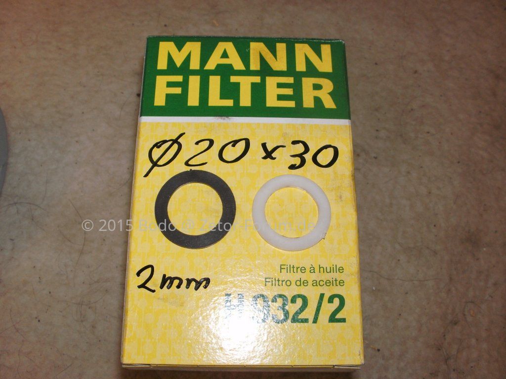

Oben habe ich einen Kunststoffscheibe und eine Gummischeibe als Distanz zum Oberteil dazwischen gelegt
Filter Bezeichnung H932/2
so und nun draufschauben und sich Freuen:freu
muste umbauen weil mein Vorbesitzer nie Ölwechsel gemacht hat und die ganzen Filterscheiben
voll ölkoks waren und ich keine lust auf neue hatte 5€ das stück:argh

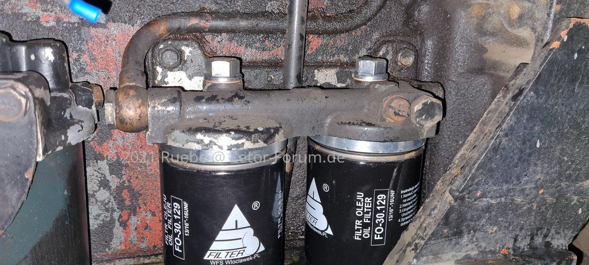

Kurz nach dem eben beschriebenen Set kam dann das Set auf den Markt, welches wir seit jetzt fast 3 Jahren anbieten und auch selber fahren. Es gibt 4 Varianten mit einem bis 2 Filter. Wobei bei uns fast ausschließlich die Doppelfilterlösung nachgefragt wird und damit bisher auch jeder happy war/ist, mich eingeschlossen.
Den hinteren Filter kann man auf 300h Wechselintervall setzen, den vorderen würde ich versuchen hinaus zu zögern, der könnte bei nicht komplett vorverdrecktem Motor sicher 400h oder sogar länger durchhalten. Das hängt aber davon ab, wie verschmutzt der Motor vor Umbau schon war.
Ich fahre diese Variante nun seit rund 300 h, und mein Motoröl ist immer noch klar was für mich Beweis genug ist, dass diese Variante sehr gut funktioniert.
Serie 2011 bis 5011 alle 2 und 3 Zylinder Modelle sowie 4011/ 4511:
Hier an einem 4011 nach Umbau mit original Zetor Filtern:
Und hier mal an meinem 5011, mit Nachbaufiltern (einer muss ja mal testen, sind aber auch nur 2 Euro günstiger das Stück, lohnt kaum):
Der Filterwechsel geht bei dem System halt wie man es heute kennt: Abschrauben mit Filterkralle oder Filterband, neuen Filter per Hand dran drehen, fertig. Wert dem Motor was gutes tun möchte, füllt die Filter vorm anschrauben mit Öl (gilt für ALLE hier vorgestellten Varianten!) - fertig.
Kein gefummel nach dem Gummidichtring, kein Siebplatten auswaschen oder Filterglocken auswaschen. So macht Ölwechsel wieder Spaß und wird dann auch nicht mehr so schnell "vergessen" wie wenn man weiß was einen wieder für eine Sauerei erwartet. ;)
